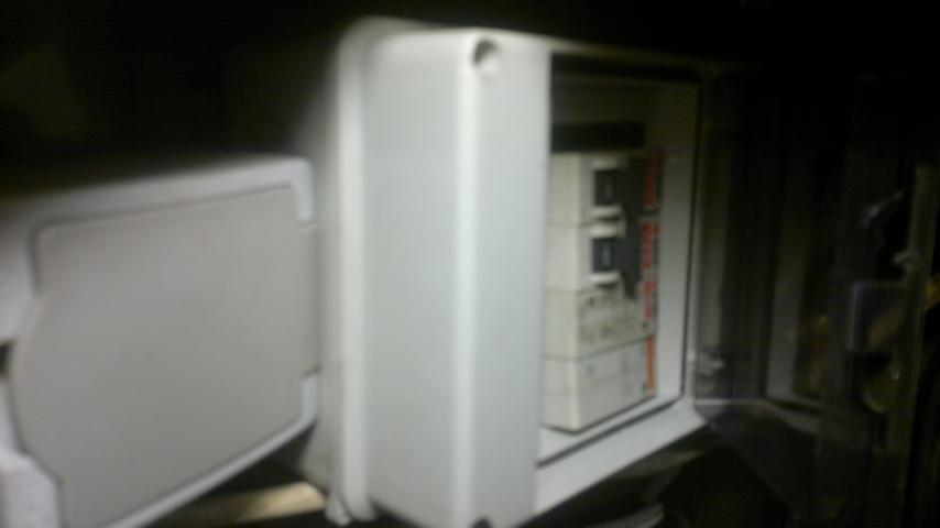

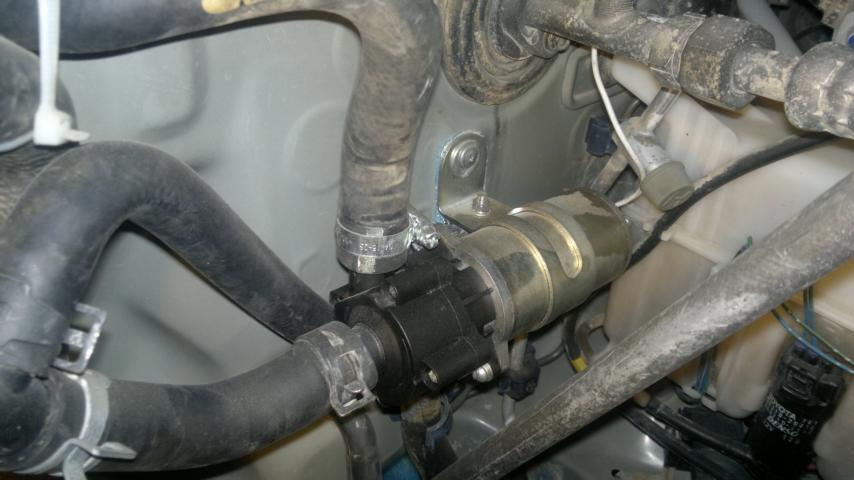

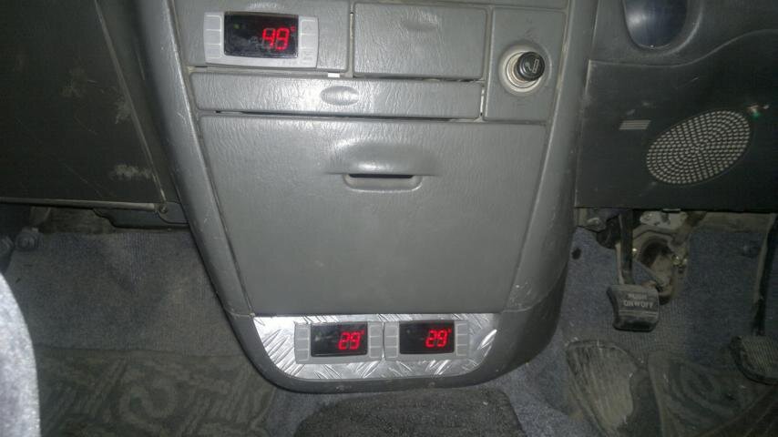

denis759 Опубликовано 22 ноября, 2012 Жалоба Опубликовано 22 ноября, 2012 (изменено) Что, касается подогрева у меня стоит самодельный, собран из подручных материалов. Полностью ремонтно пригодный(запчасти недорогие, есть во всех строительных магазинах ), за 7 лет эксплуатации не разу не подводил. Стоят три контролера температуры: первый отвечает за подогрев двигателя(поддерживает температуру в пределах 50-60 С), второй отвечает за подогрев амортизаторов(поддерживает температуру в пределах +5 +15 С), третий отвечает за охлаждения двигателя, гидрамуфта выкинута стоят два электра вентилятора (поддерживает температуру в пределах 80-85 С). Контроль температуры визуальный, управления температурой автоматический. Котел- спаян с листовой меди под два аристоновских тенов 2 кВт каждый. В дизеле в котле впаян змеевик подогрева топлива. Котел установлен на обратку печек. Отдельная помпа обеспечивает принудительную циркуляцию. При подачи 220 в вся бортовая сеть переходит на независимое питание от отдельного блока питания. Подогрев салона обеспечивается печками работающих на малых оборотах. Предусмотрено включение котла 50% и 100%(один тен основной другой резервный). Со временим Я пришел к выводу, что печки не целесообразно использовать для подогрева салона(отбирают тепло с обогрева двигателя), в итоге вывел розетку 220 в салон и поставил шведский тепловентилятор. В итоге в -45С двигатель 60С, салон 10С, амортизаторы 15С. При суммарной электрической мощности 3 кВт(2кВт двигатель 50%, и 1 кВт салон 50%). За долгое время использования данного девайса(стоит на четырех разных машинах ) Я пришел к выводу, что для хранения машины в наших суровых условиях теплый гараж не нужен. . Изменено 23 ноября, 2012 пользователем denis759 Цитата
