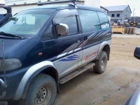

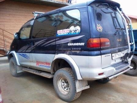

потихоньку разбираю передок, и волосы дыбом! Вместо игольчатых подшипников, высыпалось железная пыль, сальник оплавился ступичный ??? %))), далее балка передняя я знал что разбиты ушки сайлентов, так еще и сама балка окосела!!!??? В дополнении загнуло и заднюю балку, но радует что смогу отрихтовать заднюю и усилить! Первым делом надо мутить защиту! Рулевые тяги в топку как и наконечники, какие аммо поставить вместо УАЗовских буду мерить, искать. Новые глазки поставил (фары) заказал с Владика по 600 рублей, у нас просят 4500р, где справедливость? Спрашивал стекло багажника заднее у нас, сказали на заказ 7500, во владике 1500, заказал дяде (перегонщику) надеюсь привезут!
На днях Серега закончил лифт задней подвески по моему типу)))

Закончил лифт задней балки, по образцу Коли, вот что получилось;

Так отчет по ремонту ходовой, с задней части начал. Замена пружин и установка новых аммо (пружина кетай усиленная по 1000 за штуку, аммо токико от ТЛК80ки)
Установил контрактные фары. теперь склад разбитых фар имеется...
Потом взялся за передок...
Разбираю передний редуктор и волосы дыбом)))
Итог, на паре и морковке пары зубов нет, все сальники и подшипники мертвые. Спасибо Дену, у него подрезал пару, купил подшипники и сальники. собрал...
Новые проставки вместо старых. старые проставки были кривые и не соостно просверлены, новые сделали более качественно. Старые проставки делались из 60 го уголка, новые сделал из 50го, покрасил...
Так же отбускал заднюю балку, т.к. из-за ударов была смята одна сторона, пришлось отрезать родную часть и вварить более толстое железо...
Изменено пользователем Farsh
Так я ее привел в родное состояние, рычаги встали как по маслу, раньше приходилось забивать
В итоге получил вообще новую подвеску, ни единого шума. крутится руль легко, ничего не скрипит и не шоркает! Осталось мелочи доделать, и так на фоне всего идеального, теперь люфтит крестовина рулевая (обнаружил только во время установки перебранной рейки). Ну и опять порвал шлейф на руле и сигнала нету опять, буду думать как избавиться от шлейфа, все равно срс не пашет, хочу слева поменять на бардачок подушку безопасности..., лампочку срс выкрутить.
