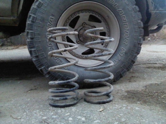

doafan Опубликовано 20 августа, 2011 Жалоба Опубликовано 20 августа, 2011 Приехал с Нерюнгри,туда-сюда обернулся за 5 дней.До отъезда внутри задних пружин втиснул пружину от ВАЗ, передний.Машина приподняла зад.По трассе ехал нормально, отбойник не пробивал.Так как пружину не срезал,на ухабах зад подтягивал.Зато на обратном пути, с грузом проехался нормально.По приезду срезал один виток,вчера пробовал,самое то.Советую тем кто ездить постоянно по "нашим дорогам".Привез голубику,смородину.Самый дешевая соляра в Томмоте и Алдане-28 рублей,а так везде-30,30 рэ.А вчера увидел, что у нас-37 рэ.Куда катимся? Покупались в Нахоте,попытались взабраться в Тит Хайа, снизу со стороны Нерюнгри. Наверху холодно,ветер.Взобрались только на 1/4 высоту.Нужна подготовка и целый день.Пуховики, еда и хорошая обувь. У нас таких не было. На сланнике много орехов.По машине нареканий нет,до отъезда обернул воздушный фильтр фильтром от Уазика.Вечерами постирал и все. Пыль в местах страшная.От пыли барахлил замок багажника,снял и промыл ВД, сейчас нормально. В первый день ехал до Б.Нимныра, спали у речки.Было холодно,пришлось заводить машину.Обратно,окол карьера. Не просчитал километраж. От В. Амги проблема с водой. Воды не захватили. Просчет.Трассу, считаю, нормальной.Вот и все.Будем ждать следующего года. Цитата
Carrambazz Опубликовано 20 августа, 2011 Жалоба Опубликовано 20 августа, 2011 Привет Doafan! Лично я назад поставил передние пружины от NISSAN SAFARI 60-й кузов. (прикиньте скоко весит в граммах передок Сафарика ) слева родная, справа Сафарёвская (только у неё последний виток идёт на сужение и его-то и надо ТОЧНО отрезать "болгаркой" как показала практика не у Всех это получается (после чего машина не поднимается а наоборот ниже садится. А пружины я меняю с одним домкратом легко Цитата
Carrambazz Опубликовано 25 августа, 2011 Жалоба Опубликовано 25 августа, 2011 (изменено) Кстати на фото выше пружина Сафаря уже обрезана ACHTUNG!!! В настоящее время меняю верхние рычаги с сайлентами. Есть фотографии процесса кому интересно звоните (Мега 469 54 дъиебять дъиебять}-)))) Изменено 25 августа, 2011 пользователем Carrambazz Цитата

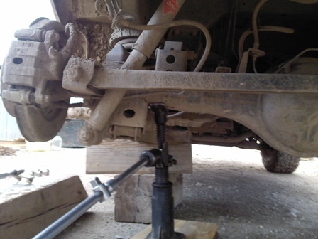

Farsh Опубликовано 28 августа, 2011 Жалоба Опубликовано 28 августа, 2011 (изменено) Хы, какое тут оживление, =), я просто переставил пружины на мост и не пробивает вообще! для груза думаю поставить оковские =), Надо собраться еще раз на этой неделе буду передок лифтовать! как залифтую надо будет встретится! У меня чтобы поменять пружину нужен 1.5 козел иначе никак Изменено 28 августа, 2011 пользователем Farsh Цитата
Carrambazz Опубликовано 31 августа, 2011 Жалоба Опубликовано 31 августа, 2011 Хы, какое тут оживление, =), я просто переставил пружины на мост и не пробивает вообще! для груза думаю поставить оковские =), Надо собраться еще раз на этой неделе буду передок лифтовать! как залифтую надо будет встретится! У меня чтобы поменять пружину нужен 1.5 козел иначе никак Доробо Николай! вместо 1.5 козла у меня там, под лыжей 2 бруска лежало я просто переставил пружины на мост и не пробивает вообще! Видали Мы как Ты "просто переставил пружины на мост" Когда увидемся то??? Жеке в Мох отписался! Может Якутск-Мох AUTOPARTY FOREVER!!!??? Цитата
