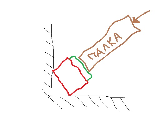

Князь Ярослав 4х4 Опубликовано 5 октября, 2017 Жалоба Поделиться Опубликовано 5 октября, 2017 А супер тугую пружину чем схимал при сборке? Цитата Ссылка на комментарий Поделиться на другие сайты Поделиться

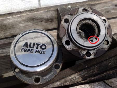

Александр...... Опубликовано 6 октября, 2017 Автор Жалоба Поделиться Опубликовано 6 октября, 2017 @Князь Ярослав 4х4, С толстой пружиной поступил так: поставил деталь в угол, взял палку(ручка от кувалды), грудью давил палку сверху, а руками вставлял стопорное кольцо. @alexvital, Я не знаю как тормоз выглядит, если это вот этот зуб(выделен красным) на втором фото, то цел. Цитата Ссылка на комментарий Поделиться на другие сайты Поделиться
alexvital Опубликовано 6 октября, 2017 Жалоба Поделиться Опубликовано 6 октября, 2017 Да, это он Цитата Ссылка на комментарий Поделиться на другие сайты Поделиться

Александр...... Опубликовано 16 октября, 2017 Автор Жалоба Поделиться Опубликовано 16 октября, 2017 @Князь Ярослав 4х4, Спорить не буду, но кто-то написал, может там левая имелась ввиду. Главное что снимается и без всяких мучений. Вчера в лесу хаб преподнёс проблему - мост передний отрубился. После замены гранаты два дня по лесам грязь мясил, а вчера штурмуя небольшую лужицу, застреваю, и понимаю что передний привод у меня не включен, хотя на приборке все лампочки горят. Снимаю первый хаб - всё хорошо, снимаю второй и вот оно, как предполагал выше alexvital, срезало зуб. Замкнул на постаянку и поехал. Теперь думаю, отдельно железка с этим зубом стоит 4000. Цитата Ссылка на комментарий Поделиться на другие сайты Поделиться
Князь Ярослав 4х4 Опубликовано 16 октября, 2017 Жалоба Поделиться Опубликовано 16 октября, 2017 Отдай сварщику хорошему наварить. У меня наварены оба были и ходили больше года. Потом снял, просто поменял на ручные. Цитата Ссылка на комментарий Поделиться на другие сайты Поделиться
