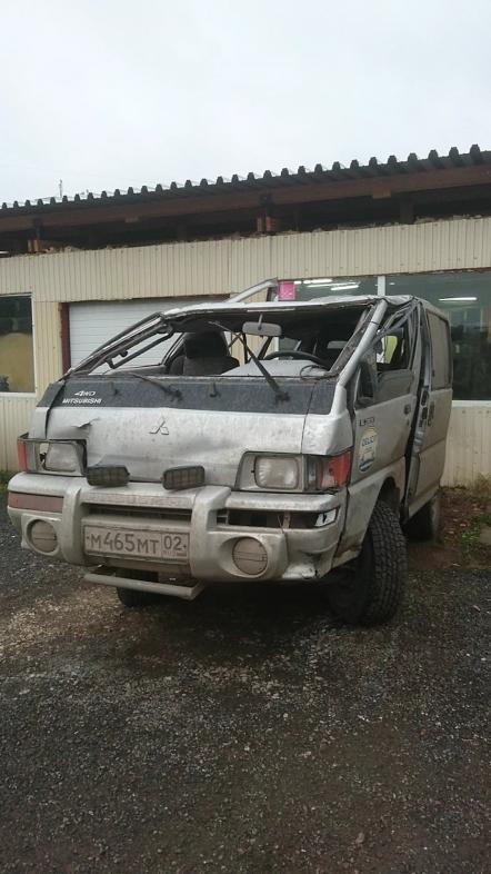

Rukinogi Опубликовано 4 октября, 2017 Жалоба Опубликовано 4 октября, 2017 (изменено) Всем добра! Вчера закрутило на подмерзшей эстакаде, боком кинуло на нормальный асфальт и мой любимый слоник перевернулся через крышу... Отделались царапинами, но машинка пострадала. Что посоветуете, други? Тупо на зч раскидывать не хочу, кроме кузова всё в очень приличном состоянии. Буду признателен за совет. Изменено 4 октября, 2017 пользователем Rukinogi Цитата
PavelSpb Опубликовано 4 октября, 2017 Жалоба Опубликовано 4 октября, 2017 100 % замена кузова. Даже и не пытайся его восстановить. Геометрия сильно пострадала. Есть только один вариант, искать технически в неисправном состоянии, но с идеальным кузовом. А вот кузов довольно трудно найти в хорошем состоянии. , https://www.avito.ru/meschovsk/zapchasti_i_aksessuary/mitsubisi_delika_kuzov_770920610 Цитата
Stinger Опубликовано 5 октября, 2017 Жалоба Опубликовано 5 октября, 2017 Замена кузова, простейшее решение,если сможешь найти точно такой же за адекватные деньги,считай повезло.Восстановить тоже можно,да да,можно,только ооочень не быстро и очень не дешево. Цитата

gruskov Опубликовано 5 октября, 2017 Жалоба Опубликовано 5 октября, 2017 здесь трудно что то советовать, нужно исходить из основных критериев место для ремонта наличность для ремонта руки, кто будет делать притащить распила под документы -гемор с врезкой номера, там просто все крыло целиком переносится искать кузов- делать замену кузова в ГИБДД либо опять же перенос крыла продать как есть и взять другое авто когда сам на кирпиче сделал "уши" тоже мозг себе сломал, что делать. из первых пунктов у меня были только руки, кирпич стоял у знакомого за городом, переварить крыло/распил под доки- была возможность, но чет как то было боязно. .Поэтому было принято решение продавать как есть и брать другое авто. сдал своего как есть, ибо наступала зима, машина стояла под открытым небом, а ездить к ней, на чужой участок для того чтобы распродавать по запчастям, не было возможности. как то так. главное не спеши, утро вечера мудренее... взвесь все возможности и сам прими решение Цитата

Delica 4WD Опубликовано 5 октября, 2017 Жалоба Опубликовано 5 октября, 2017 Я не битый реставрировал, в пол ляма встал. У тебя куча обвеса и навеса испорчено, ищи донора. Цитата

Alexandr303 Опубликовано 5 октября, 2017 Жалоба Опубликовано 5 октября, 2017 на самом деле не все так страшно, я проходил, крыша со стойками под замену, а периметр растяжки или домкрат с трубами разной длины, если сам не можешь лучше забудь куда то отдавать дорого ,фоток мало сложно приговор выносить Цитата
михалыч алт Опубликовано 6 октября, 2017 Жалоба Опубликовано 6 октября, 2017 Проще продать как есть и купить другой. Или менять полностью кузов. Это будет гораздо быстрее. Я восстанавливаю всякие машины. Не просто все это. Поверь. Цитата
Shadow from St.Peterburg Опубликовано 6 октября, 2017 Жалоба Опубликовано 6 октября, 2017 @Rukinogi, только как запчасти продать. Восстановить его нет вариантов. Там все уплыло. я кувыркнул булку, повреждение сильно меньше были - огребал потом семь лет (выбрал ремонт). Надо было сразу менять и не мучить себя и машину. Жесткость ребер ты уже не сможешь восстановить, а вот проблемы в дальнейшей эксплуатации будут вылазить постоянно. Сними то, что пригодиться (резина, мотор, коробка, мосты, части салона. Ищи тачку с хорошим кузовом и убитым мотором к примеру. Такие варианты выставляют очень недорого, можно даже в плюсе остаться по итогу (по сравнению со стоимостью ремонта). У тебя на вскидку ремонта косарей на 150? причем без всяких гарантий. Зачем тратить такие деньги? Купи за 150 с мертвым мотором, воткни свои потроха и радуйся жизни. Не связывайся с заменой кузова (в своих документах). Не связывайся с переваркой номерной детали. Это все может сильно аукнутся потом. Зачем себе создавать проблемы на ровном месте? Цитата
