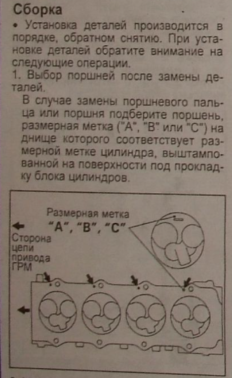

  1. По оригинальному каталогу выдает поршя «А», «В», «С» и еще ремотные 2типа размеров,
    у меня установлены «В». Кто знает, обьясните пжл, в чем разница у этих поршней. Не могу найти инфу по размерам.

 A, B, C 'это обозначение класса диаметра, показывающие отклонение в значении по наружному диаметру.
Цифры в книге смотри.

17.06.2020 в 16:17, mexx51 сказал:
Скрытый текст
Вот всё, что в книге.

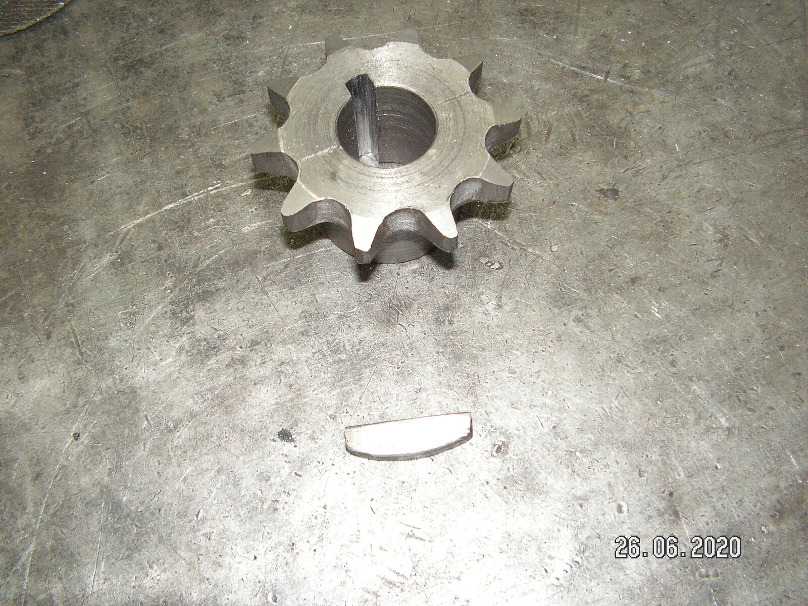

@Lekar А что проблема сделать шпон-паз? Я их делаю на РАЗ-ДВА. Я тут делал на днях звездочку. Правда это не шкив. Но суть дела не меняет.
@михалыч алт    то есть сделанный паз в шкива не нарушит его балансировку?
нет не нарушит.
