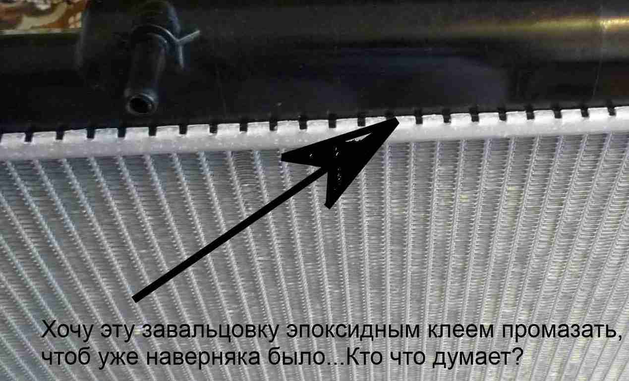

SpaceGear Опубликовано 12 августа, 2010 Жалоба Опубликовано 12 августа, 2010 Приветствую Всех Деликаводов! Вот я и получил свой новый радиатор, взял китайский SAT, как уже ранее делали некоторые форумчане......Вот теперь думаю, а может по этой самой завальцовке сверху и снизу еще эпоксидным клеем намазать? Чтоб наверняка уже? Как думаете эпоксидка ничего там не "разъест"? Или поставить этот, а если вдруг пробъет уже решать вопрос?....Заранее Спасибо за ответ.... Цитата
paul-irkut Опубликовано 13 августа, 2010 Жалоба Опубликовано 13 августа, 2010 (изменено) Или поставить этот, а если вдруг пробьет уже решать вопрос.? -как-то так. Изменено 13 августа, 2010 пользователем paul-irkut Цитата
Alf Опубликовано 13 августа, 2010 Жалоба Опубликовано 13 августа, 2010 у меня тоже пробило радиатор в степи, вдали от дома поставил китайский, но свой хочу все таки сделать, перепаять бачок на алюминиевый. но если пробило радиатор, то скорее крышка виновата, не стравила давление, так что лучше поменять крышку, а мазать клеем не стоит, успеешь у себя поменял все радиатор, бачок и датчик будем смотреть теперь Цитата
moulder Опубликовано 13 августа, 2010 Жалоба Опубликовано 13 августа, 2010 (изменено) Alf, у меня новый бачёк и новая крышка, через два месяца после установки пробило радиатор полекло через ревхнюю завальцовку, после того как поднимался в горку и до этого таскал на тросе уазика. Моё мнение или голова виновата или радиатор устал, склоняюсь к голове Изменено 13 августа, 2010 пользователем moulder Цитата

-=MAXDIE=- Опубликовано 13 августа, 2010 Жалоба Опубликовано 13 августа, 2010 SpaceGear, ИМХО при такой стоимости китайского радиатора, с ним вообще ничего не надо делать, потечёт - новый проще будет купить. А если мазать эпоксидкой, то по законам Мерфи подлости прорвёт в том месте, где эпоксидкой как раз не намазано. К тому же, не жалко тебе времени / денег на эпоксидку на превентивное латание ещё не образовавшихся дыр? Цитата
Alf Опубликовано 13 августа, 2010 Жалоба Опубликовано 13 августа, 2010 или голова виновата или радиатор устал, склоняюсь к голове Ну, для начала проще все таки крышку поменять, а не голову рыть тем более деталь копеечная, но ответственная голову всегда можно успеть вскрыть Цитата
SpaceGear Опубликовано 13 августа, 2010 Жалоба Опубликовано 13 августа, 2010 Да не на фотке новый.....Просто хотел, так сказать, сделать "вечный".именно в кавычках =)....Хотя, наверно -=MAXDIE=- прав: при такой цене не стоит с ним нифига страдать......А еще -=MAXDIE=- есть ли смысл еще что-нибудь поменять в системе охлаждения? Просто Расширительный новый, Радиатор новый, патрубок с пластиковым болтиком (хз как он правильно называется, в другой теме про него писал) тоже новый....Хомуты поменяю, шланги вроде в удовлетворительном состоянии...Где еще слабое место в "старой" системе? И еще хочу спросить: у Вас система под давлением сейчас? Или приоткрываете крышку расширительного? Цитата
-=MAXDIE=- Опубликовано 13 августа, 2010 Жалоба Опубликовано 13 августа, 2010 Дык, я же писал, что поменяв бачок на новый (естественно, крышку закрутил, как положено), давление восстановилось и треснул уже бачок радиатора, соответственно, радиатор тоже был заменён. Других слабых мест (по истории этого форума) я не помню. Народ ещё радиаторы печек снимает, чистит... Но чтобы они лопались - не помню такого. Нового расширительного бачка и радиатора ИМХО вполне достаточно. P.S. Приоткрытая крышка - это зло, как полумера, пока где-то трещина, сечёт антифриз, а ездить по зарез надо. Цитата
