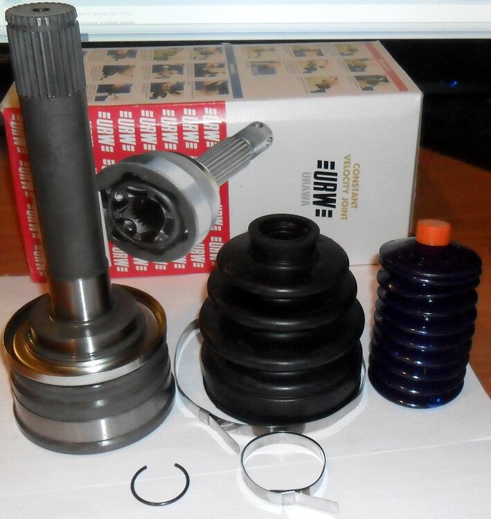

OVV Опубликовано 7 ноября, 2017 Жалоба Опубликовано 7 ноября, 2017 Добрый день! Сальник который со стороны привода, всё нашли (продавцы): сальник на кулаки, подшипник цапфы, а его никто найти не может. Помогите его найти на схеме и номер. я сам его тоже найти не могу... На фото он у меня убитый в хлам. Цитата

АЛЕКСЕЙ222 Опубликовано 7 ноября, 2017 Жалоба Опубликовано 7 ноября, 2017 Он идет в сборе со шрусом Цитата
OVV Опубликовано 7 ноября, 2017 Автор Жалоба Опубликовано 7 ноября, 2017 Шрус с другой стороны , я на фото красным обвел... для шруса кстати они есть в продаже Цитата

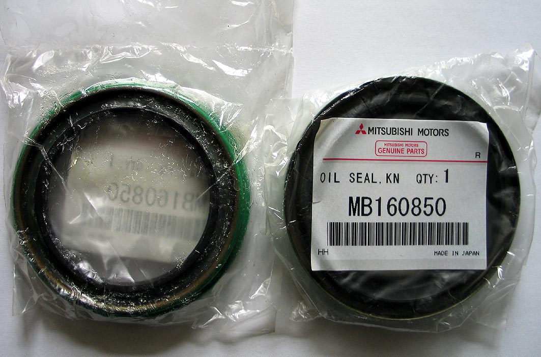

vol Опубликовано 7 ноября, 2017 Жалоба Опубликовано 7 ноября, 2017 Сальник кулака Булка/кирпич - MB160850 (оригинал) Других сальников там нет! Не заморачивайся! 1 Цитата
OVV Опубликовано 7 ноября, 2017 Автор Жалоба Опубликовано 7 ноября, 2017 Это в кулак я его заменил, а вот второй. который в него входит найти не могу. На фото они оба, но убитые... Цитата
vol Опубликовано 7 ноября, 2017 Жалоба Опубликовано 7 ноября, 2017 Ну ты же его искал? Нет там больше сальников. То что на шрусе (на фото из магазина) ты обвел красным - крышка этого сальника. Продается вместе с ШРУСом, запресованная на него. Покупай новый ШРУС! ШРУС комплектный: шрус+пыльник+хомуты+смазка. Цитата

Канцлер Опубликовано 5 марта, 2019 Жалоба Опубликовано 5 марта, 2019 В 07.11.2017 в 10:21, OVV написал: Это в кулак я его заменил, а вот второй. который в него входит найти не могу. На фото они оба, но убитые... Это один сальник, порваный на 2 части и это он MB160850. У меня другой прикол, выдает почему то MB922062 по вину (Space Gear у меня) , а это точно не он. Уже заказывал. ТОка в этом топике ответ нашел. Vol, спасибо! Цитата
Илья Асатрянов Опубликовано 1 августа, 2020 Жалоба Опубликовано 1 августа, 2020 07.11.2017 в 08:11, vol сказал: Сальник кулака Булка/кирпич - MB160850 (оригинал) Других сальников там нет! Не заморачивайся! На кирпич p25w этот сальник подшипника ступицы на поворотный кулак не подходит! Проверяйте номера по Emex а не по Exist. !!!!! Вчера убедился лично! Хотя по Exist значится именно такой, а по Emex MB160674 или MB526395 Цитата
Lekar Опубликовано 1 августа, 2020 Жалоба Опубликовано 1 августа, 2020 У меня по existy идет MB526395, а mb160850 exist опознает как паджеро, паджеро спорт. Цитата
vol Опубликовано 2 августа, 2020 Жалоба Опубликовано 2 августа, 2020 @Илья Асатрянов так на фото сальник кулака, а не сальник ступицы. Сальник ступицы на кирпич MB526395 Цитата
