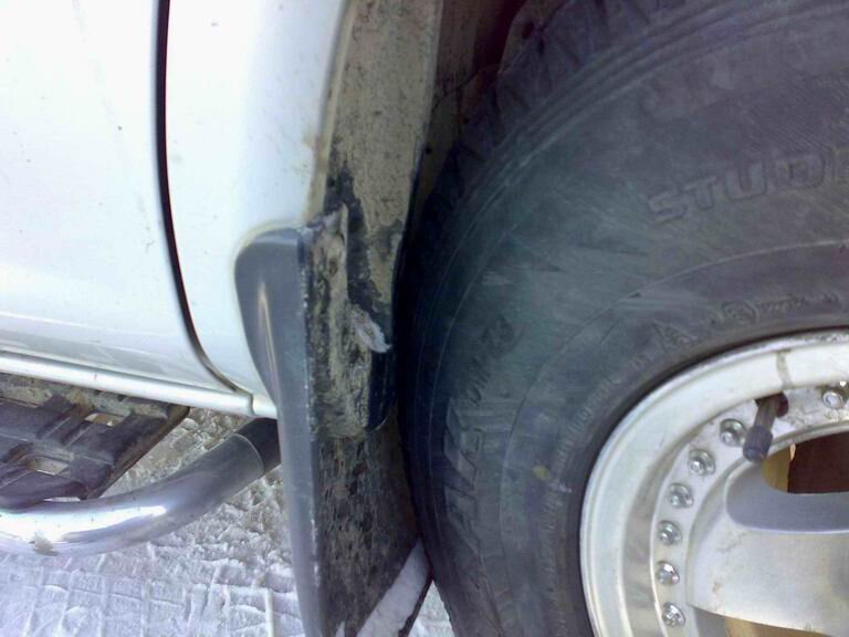

Хаски Опубликовано 26 марта, 2008 Жалоба Опубликовано 26 марта, 2008 У меня на не лифтованной стояла резина 265/70/15 и диски с выносом 5см. я резал ребро,(шов)но не срезал полностью,а то не так подумаете,а надрезал и загнул!И не чего не цепляло! будь добр, подскажи - уголок бампера резал? а что сделал с пластмассовым пыльником, как его прикрепил если резал бампер? и как хорошо бы посмотреть как ты резал ребро (т.е. фото) Цитата
Хаски Опубликовано 26 марта, 2008 Жалоба Опубликовано 26 марта, 2008 будь добр, подскажи - уголок бампера резал? а что сделал с пластмассовым пыльником, как его прикрепил если резал бампер? и как хорошо бы посмотреть как ты резал ребро (т.е. фото) вот задняя часть Цитата

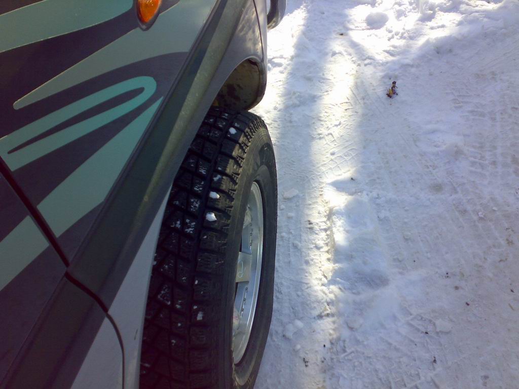

Хаски Опубликовано 26 марта, 2008 Жалоба Опубликовано 26 марта, 2008 ...Мужики, вопрос - чего вы все бросились железо кромсать? ... дык у тебя литье со стандартным вылетом, с минусовым значением ЕТ полюбому будет шоркать, а с твоей резиной и поболее моего будет шоркать вот у меня так торчит Цитата

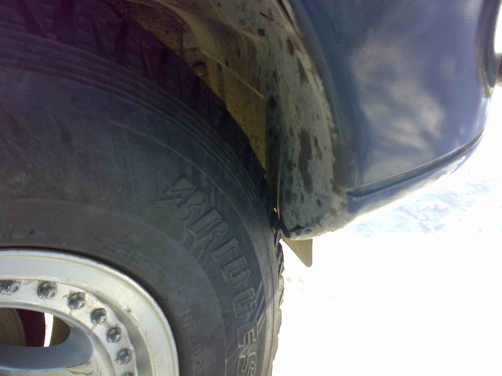

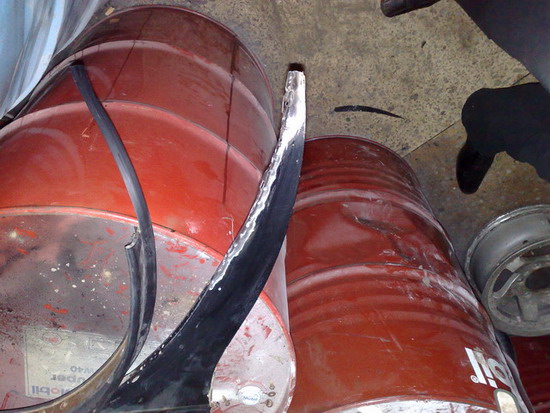

Дмитрий(Delicaвод) Опубликовано 4 апреля, 2008 Автор Жалоба Опубликовано 4 апреля, 2008 будь добр, подскажи - уголок бампера резал? а что сделал с пластмассовым пыльником, как его прикрепил если резал бампер? и как хорошо бы посмотреть как ты резал ребро (т.е. фото) 265/70/15 у меня стояла давно,но могу скинуть фото,но могу скинуть фото как сейчас у меня вырезано,мне подходят от Ленд80 резина с выносом 5см.Размер 285/75/16!Мож так же захочеш сделать. 265/70/15 у меня стояла давно,но могу скинуть фото,но могу скинуть фото как сейчас у меня вырезано,мне подходят от Ленд80 резина с выносом 5см.Размер 285/75/16!Мож так же захочеш сделать. вот еще . . Цитата
