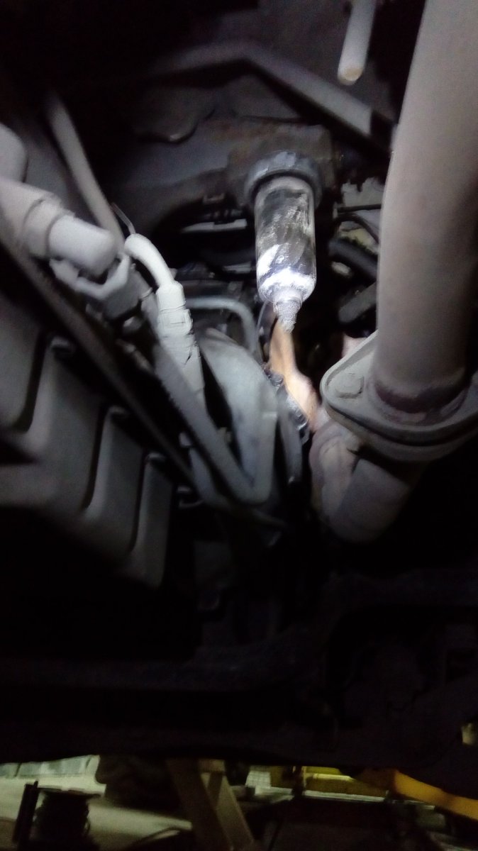

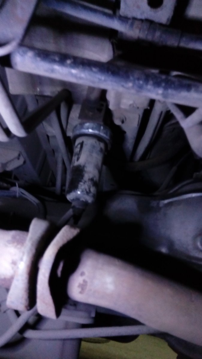

varyag Опубликовано 9 мая, 2018 Жалоба Опубликовано 9 мая, 2018 (изменено) @vlas125 проблема такая существует на 56-х моторах (вылетание капель масла из трубки сапуна в клапаной крышки) в крышке самой в каналы можно уложить шерошку (приспособа посуду чистить), но вскрыть эту жестянку довольно проблемно она на заклепках под ней тонкая прокладка и испортить крышку можно испортить очень просто. На более поздних моделях стали устанавливать защитный экран (в поддоне) стоит он в экзисте 3 тыс. Я сделал вот так, своего рода масло отсекатель. И впускной коллетор и турбина теперь сухая. Изменено 10 мая, 2018 пользователем varyag Цитата
михалыч алт Опубликовано 10 мая, 2018 Жалоба Опубликовано 10 мая, 2018 Я стачивал заклепки на клапанной крышке маленькой болгаркой. Снимал крышку маслоотделителя. Сверлил вместо заклепок отверстия 2,2мм. Нарезал резьбу на 3мм. В каналы укладывал металлическую сетку для мытья посуды ( три шт.) Потом крышку прикручивал короткими болтиками м3. Загнутый штуцер шланга вентиляции заменил на прямой и большего диаметра. В впуском патрубке ( от турбины) переваривал подводной штуцер. Поставил самодельный маслооделитель. Слив масла тонким шлангом направил обратно в поддон. И про масло в коллекторе просто забыл. Можно еще сделать с выходом в выхлопную трубу по такой схеме: http://kyky-eng.blogspot.ru/2013/10/blog-post.html Цитата
