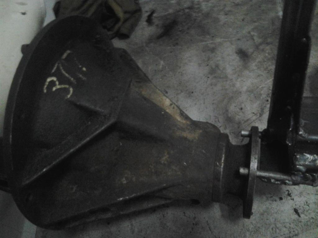

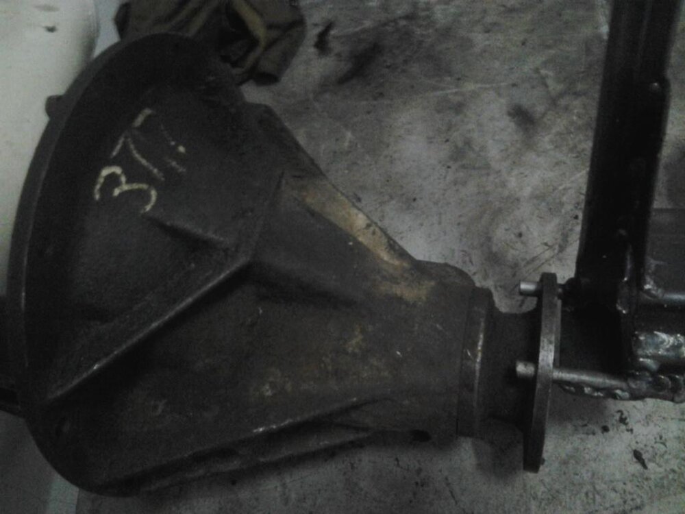

Делика Стихия Опубликовано 4 октября, 2013 Жалоба Опубликовано 4 октября, 2013 (изменено) А вот и зря рубишь.Сварка ,болгарка есть? Делается спец-ключ:длинный вороток(труба,квадрат-труба),к нему нужно приварить два усика по диаметру отверстий во фланце ,и по растоянию между усами -равному расстоянию между двумя отв-мя фланца. Короче вилка. Вставил эту вилку-вороток,упёр чтобы не крутилась,и тогда крути другим длинным воротком с головкой гайку. Желательно на яме или подъёмнике,чтоб было рассояние для хода рычага ключа. Изменено 4 октября, 2013 пользователем Делика Стихия Цитата

Делика Стихия Опубликовано 5 октября, 2013 Жалоба Опубликовано 5 октября, 2013 (изменено) Дык как бы и себе и всем остальным при помощи этого съёмника откручиваю,вообще без проблем(сварка в смысле сварить ключ-вилку). Самое главное:был бы упор хороший(зафиксировать фланец) и рычаг(открутить гайку). А раньше так же прыгал вокруг(если редуктор на машине),пока не нашёл простой и дешёвый способ. Изменено 5 октября, 2013 пользователем Делика Стихия Цитата

Делика Стихия Опубликовано 8 октября, 2013 Жалоба Опубликовано 8 октября, 2013 (изменено) Устройство для фиксации фланца хвостовика от прокручивания: Изменено 8 октября, 2013 пользователем Делика Стихия Цитата

Карагандинец Опубликовано 21 ноября, 2013 Жалоба Опубликовано 21 ноября, 2013 (изменено) Кащей при откручивании гайки хвостовика без использования сьёмника держащего фланец происходит лишняя ударная нагрузка на ведомую и ведущую шестерни редуктора(может и нечего страшного но зачем нам это нужно), я взыл кусок швелера, прислонил его к кардану и отметил отверстия,прожог их сваркой, такой типа сьёмник прикрутил к флянцу и упёр в пол горожа и всё легко открутил с помощью трубы метровой и так же закрутил. Изменено 21 ноября, 2013 пользователем Карагандинец Цитата
