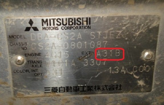

KlimCD Опубликовано 2 декабря, 2023 Жалоба Опубликовано 2 декабря, 2023 В 02.12.2023 в 07:31, илья дэлик сказал: не только двигатель может быть меняли Показать На подкапотной табличке ВСЕГДА будет выбит номер того двигателя, который ставил завод. Номер есть и на самом двигуне. Нетрудно сравнить номера Цитата
илья дэлик Опубликовано 2 декабря, 2023 Жалоба Опубликовано 2 декабря, 2023 Ладно я прочитаю что там. А где искать искомые запчасти для именно этой марки? Цитата
