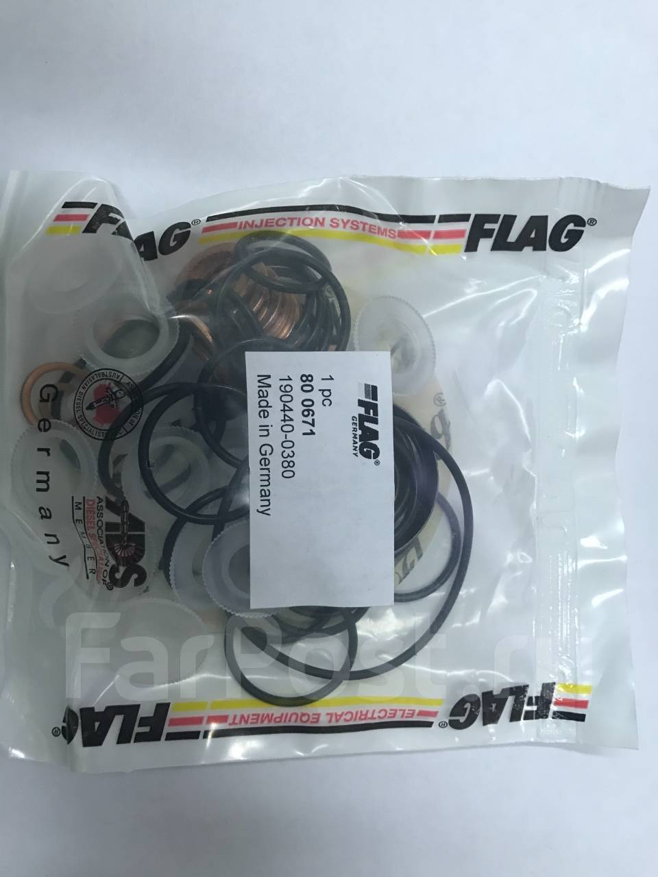

slake@altai Опубликовано 16 января, 2018 Жалоба Опубликовано 16 января, 2018 (изменено) Я себе брал такой, только фотка с инета, для какого тнвд именно этот не в курсе - Изменено 16 января, 2018 пользователем slake@altai Цитата
saveliy Опубликовано 16 января, 2018 Автор Жалоба Опубликовано 16 января, 2018 Не, черные резинки это не по фен-шую. В родном ремкомплекте резинки зелёные. Это, типа, самые хорошие. Цитата

john179 Опубликовано 18 января, 2018 Жалоба Опубликовано 18 января, 2018 В 16.01.2018 в 23:05, slake@altai написал: Я себе брал такой, только фотка с инета, для какого тнвд именно этот не в курсе - по каталагу для нашего 800637, заказал посмотрим. Цитата
slake@altai Опубликовано 18 января, 2018 Жалоба Опубликовано 18 января, 2018 В наборе и сальник идёт. Цитата
john179 Опубликовано 18 января, 2018 Жалоба Опубликовано 18 января, 2018 Вроде в обоих наборах по картинке сальник есть. Цитата
