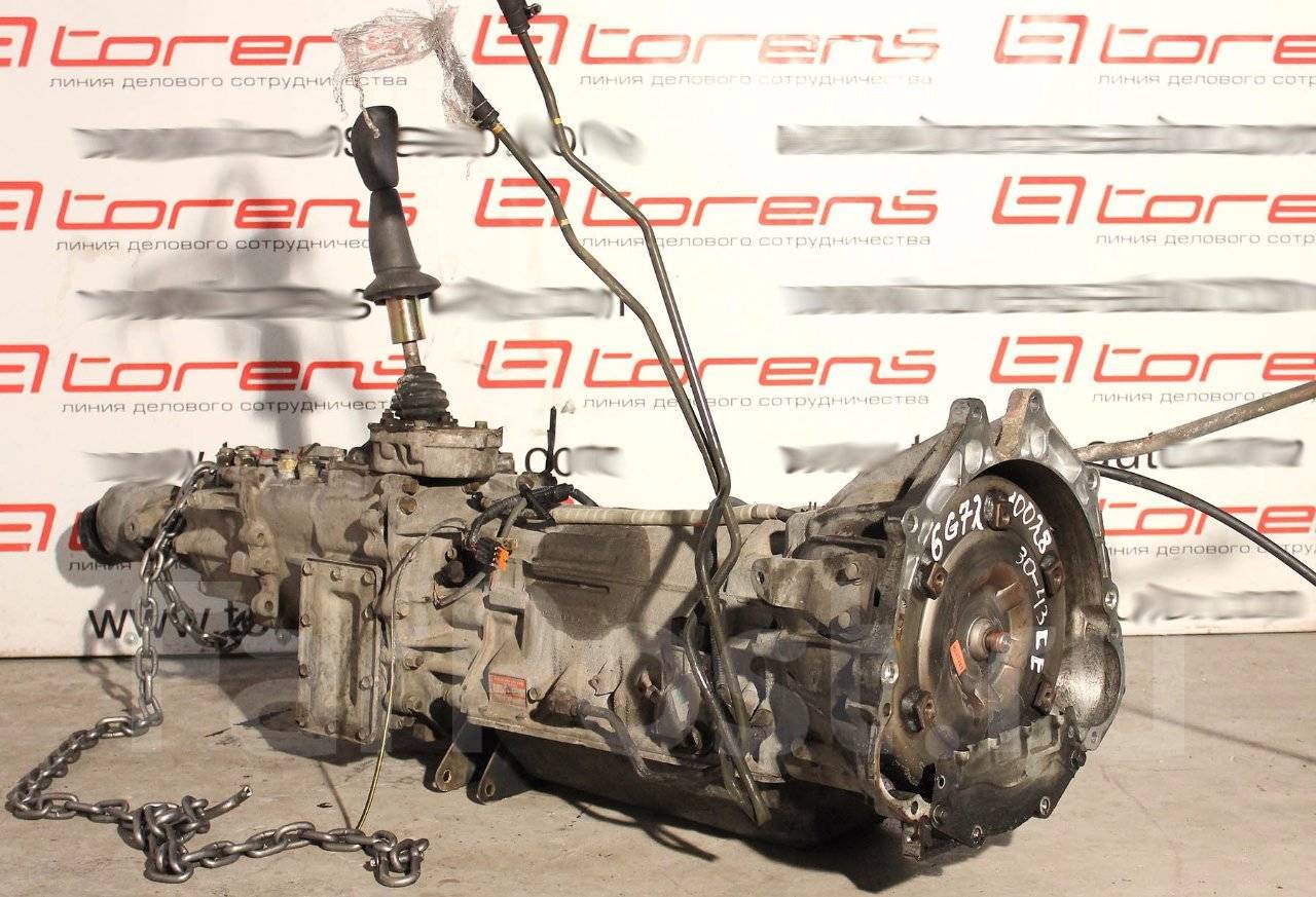

slake@altai Опубликовано 20 января, 2018 Жалоба Опубликовано 20 января, 2018 Вот она просят 12 т.р. Цитата
Lekar Опубликовано 20 января, 2018 Жалоба Опубликовано 20 января, 2018 Супер селект в кирпича можно поставить со второго паджеро, я даже поженил МКПП с раздаткой SS и даже кардан под шрус переделал. только вот кардан надо укорачивать минимум на 10 см , мост чуть назад сдвигать , да бак переносить за ось. Может когда нибудь все таки созрею. Не забывай база у кирпича короче чем у паджеро, а движок стоит до оси. Туда что то с булки не всунешь, кузов надо удлинять на полметра желательно. Либо все вперёд за ось выносить и тунель резать. Цитата
White679 Опубликовано 20 января, 2018 Жалоба Опубликовано 20 января, 2018 (изменено) вообще не надо рассматривать большой селект. маленький селект с механикой влезает без напрягов 64 8 клапанник на мехе динамичнее только если он как новый. Изменено 20 января, 2018 пользователем White679 Цитата
slake@altai Опубликовано 21 января, 2018 Жалоба Опубликовано 21 января, 2018 А можно поподробнее про "маленький" селект ? Может родная раздатка парт тайм ? Мех. кпп по всем передаточным числам передач больше чем акпп. Вот только в акпп бублик занижает крутящий момент на малой скорости почти в 2 раза. Цитата
Lekar Опубликовано 21 января, 2018 Жалоба Опубликовано 21 января, 2018 @slake@altai на паджеро вторые до рестайлинговые ставили,, длиннее партайма на 15 см что то. Цитата
