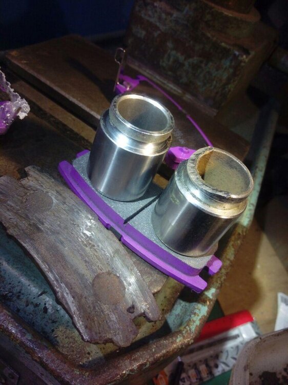

kurtz Опубликовано 4 марта, 2018 Автор Жалоба Опубликовано 4 марта, 2018 а вот и причина подозрительных звуков и потекшего суппорта Цитата
kurtz Опубликовано 4 марта, 2018 Автор Жалоба Опубликовано 4 марта, 2018 (изменено) торможение поршнем наложило неизгладимые впечатления на тормозной диск он заметно уменьшился в толщине и со стороны поршня появилась бороздка как думаете это сильно печально ? можно ездить еще какой то время или надо одновременно менять 2 диска на 2х задних колесах ? пока что поставил новые колодки на 2 задних колеса заменил поршни, пальцы, сальники. долил тормозной жидкости, прокачал пока что только одно колесо педаль все еще ватная если быстро нажимать педаль не до конца то упругость повышается и начинает тормозить но не очень хорошо. Изменено 4 марта, 2018 пользователем kurtz Цитата
