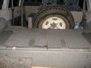

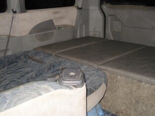

xoma Опубликовано 6 сентября, 2009 Жалоба Опубликовано 6 сентября, 2009 я вот тоже немножко "оттюнился" сначала немного предыстории. у меня собака, золотистый ретривер, это который волосатенький такой ... полноправный член семьи, и оооочень любит ездить в машине. а еще - собакам свойственно линять, а мой почему то - линял все лето в общем весь салон - это сплошной ковер его шерсти. чистка салона - спасает ... дня на три, в общем устал я чистить салон ... а еще - это такая собака - которая из за своей противности может чего нить съесть, например очень любит тырить мои носки и портить их. прогрызая много мелких дырок итак, было принято решение о переселении собаки в багажное отделение авто. поскольку последний ряд сидений я убрал (так как семья не большая супруга, да я ... ну и пес шкодный ) а в багажнике лежит - тормозуха, масла в двиг, трансмиссионка, атф и прочая и прочая ... и как правило все это в техническом безпорядке - в общем не комильфо туда собаку переселять в таком состоянии багажника... для того чтобы переселить туда собаку - я построил вот это ... как назвать не знаю... рабочее название - "Городушка для собаки" собственно в походном состоянии: на стоянке (чтоп спать можно было) Цитата
