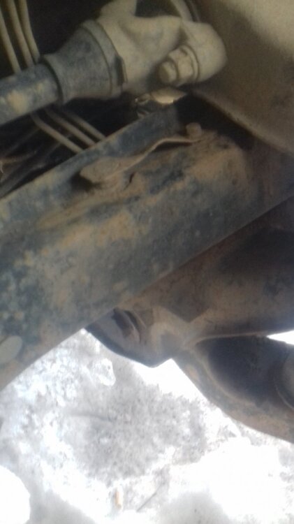

Дмитрий 84 Опубликовано 23 марта, 2018 Жалоба Опубликовано 23 марта, 2018 Сам хотел предложить-ослабить торсион. При покупке своей Булки,заметил стук с правой стороны. Всю переднюю ходовку монтировкой проше,думал саленблоки уставшие. Оказалось все прозаичнее-торсионы были натянуты и верхний рычаг долбил по лонжерону... Ослабил и все стало ОК!!! Цитата

Дмитрий 84 Опубликовано 23 марта, 2018 Жалоба Опубликовано 23 марта, 2018 Фото конечно желает лучшего,но видно что набило конавку верхним рычагом... Цитата
Дмитрий 84 Опубликовано 23 марта, 2018 Жалоба Опубликовано 23 марта, 2018 Забыл сказать,что отсутствовал ограничитель хода рычага.... Цитата
saveliy Опубликовано 23 марта, 2018 Автор Жалоба Опубликовано 23 марта, 2018 Не, не мой случай. Цитата
михалыч алт Опубликовано 23 марта, 2018 Жалоба Опубликовано 23 марта, 2018 @Дмитрий 84 Что-то по фотке, вроде как болт не до конца затянут. Шляпка немного приподнята. Или это такая фотка? Цитата
