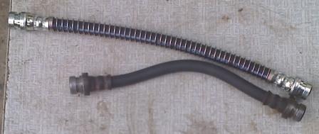

DCG Опубликовано 6 мая, 2008 Жалоба Опубликовано 6 мая, 2008 kulibin сказал: прочитал все про лифт но так нечего и ненашел про передние тормозные шланги,только что их надо удленнять.На кирпиче я переваривал крепления шланга на рычаге и кузове Набулочке чтото нехочется агарод городить.Кто лифтовал подскажите какие шланги поставили --какая длинна и от какои мадели ,чтобы ненарушать конструкцию Я так понимаю удленнить надо второи шланг которыи ближе к суппорту И как быть с ABS при замене шланга как потом прокачать систему.С ABS уменя 1я машина.Всем большое спасибо!. Я себе поставил такие MR 129777 Цитата
Охотники за приключениями Опубликовано 22 июня, 2008 Жалоба Опубликовано 22 июня, 2008 DCG сказал: Я себе поставил такие MR 129777 На фотке видно что новый идет с защитой, насколько он длиннее и есть ли такие же варианты на задние тормоза? Если есть то можешь дать номерок... Я мерил у себя вроде надо длинной около 85-100 см назад. Цитата
DCG Опубликовано 25 июня, 2008 Жалоба Опубликовано 25 июня, 2008 Охотники за приключениями сказал: На фотке видно что новый идет с защитой, насколько он длиннее и есть ли такие же варианты на задние тормоза? Если есть то можешь дать номерок... Я мерил у себя вроде надо длинной около 85-100 см назад. Передние длиннее на 55мм, задние пока оставил без изменений. Цитата
Cowboy Опубликовано 16 ноября, 2009 Жалоба Опубликовано 16 ноября, 2009 Порылся в exist'e прямо по номерам: начал с MR 129720 и до MR 129777, сравнивал шланги по фоткам фирмы Masuma (там видно маму/папу и есть размер), так вот если: стандарт на задних суппортах MR 129744 имеет длину 212мм и мама-папа, то: +2" подходит MR 129752 266мм мама-папа. На перед стандартно идёт сначала (считаю от кузова) MR 129757 длина 204мм мама-папа, потом стыкуется с: MR 129771 длина210мм мама-мама, тогда: подходит MR 129777 длина265 мм мама-мама, который и поставил себе DCG. Вся инфа исключительно из exist'a и форума, заказал указанные шланги себе, но ещё не ставил, поэтому информация не проверена. Цитата

seryogap Опубликовано 4 января, 2021 Жалоба Опубликовано 4 января, 2021 при лифте 4" добавил по тормозному шлангу MR129744 мама-папа. потом удалил колдуна с задними трубками, отпилил от кузова кронштейны задних трубок, изготовил кронштейн прикрутил на закладную к лонжерону, подогнул тормозные трубки которые были перед колдуном. Цитата
