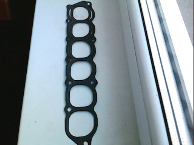

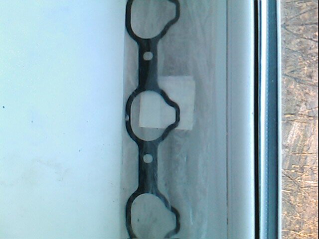

mr.SHADOW Опубликовано 28 марта, 2023 Жалоба Опубликовано 28 марта, 2023 (изменено) Симптомы похожи на провода и свечи. Ещё понадобится прокладка впускного коллектора и если не меняли. Было бы не плохо резинки свечных колодцев заменить. На 130 их обычно ещё не меняют. Есть два лагеря. Кто-то говорит что свечи можно ставить самые обычные и не париться. Всё равно топливо у нас хреновое. Второй лагерь это адепты штатных иридиевых дензо. Как по мануалу. Мотивируя это тем, что процесс замены свечей сложный. Лучше один раз заменить на качественные свечи, чем лезть туда опять через 20-40 тыщ км. Лично я всегда ставил штатные дорогие дензо. На память не помню код. В тетрадке записано. Смена свечей это целый день. Лишний раз туда лезть не хочется. По описанию они должны хоть более 80 тыщ. Вот мой пост после последней замены проводов и свечей. До сих пор всё хорошо. Изменено 28 марта, 2023 пользователем mr.SHADOW Цитата
KlimCD Опубликовано 28 марта, 2023 Жалоба Опубликовано 28 марта, 2023 //Ещё понадобится прокладка впускного коллектора// (C) Само-собой, Пётр имел ввиду, что обязательной замене подлежит прокладка РЕССИВЕРА впускного коллектора. А две прокладки впускного коллектора менять при замене свечей не надо, т.к. коллектор с головки блока не снимаем 1 Цитата

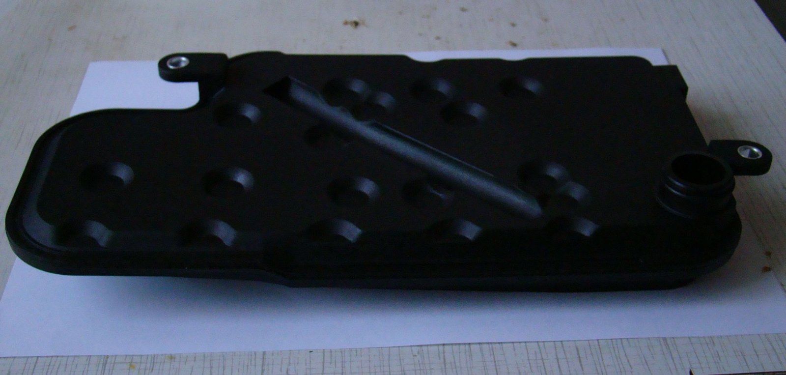

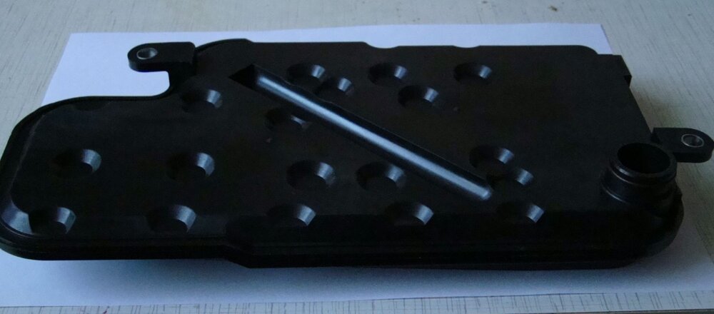

slake@altai Опубликовано 29 марта, 2023 Жалоба Опубликовано 29 марта, 2023 А мне это надо ? Я сперва планировал на 4М41 поставить "вафлю", даже купил её. А после быстро продал, и купил надёжный Айсин А340. В нём фильтр - сетка. Промыл, продул, и поставил обратно. Фильтр на фото на столе слева. Цитата
KlimCD Опубликовано 29 марта, 2023 Жалоба Опубликовано 29 марта, 2023 4 часа назад, slake@altai сказал: Думаю в "вафле" на много значительную роль играет масляный фильтр. Лучше орига. А мне это надо ? Хочу заступиться за кытайца: неожиданно порадовал качеством. Ощутимый подъём культуры производства. Все размеры - как у Оригинала. Ничего подпиливать и доводить до ума(по "доброй" традиции) не пришлось. Один-в-один. Корпус спаян качественно, шов зачищен. Вставки запрессованы заподлицо. Выступают равномерно - явно машинное производство, а не человек забивал их. Вызвало сомненье, лишь, резиновое уплотнительное колечко (поставил с Оригинала). Фильтр получил в чистой белой коробке. Внутри неё вместе с фильтром была прокладка (материал - чем-то напоминает пресованную пробку). Заглянув внутрь кытайца - увидел тот же самый фильтрующий элемент, что и у Оригинала: цвет, фактура материала - всё совпадало. Поставил кытайца, кажется в 10или11 году. Выфля с ним живая до сих пор. Цитата
