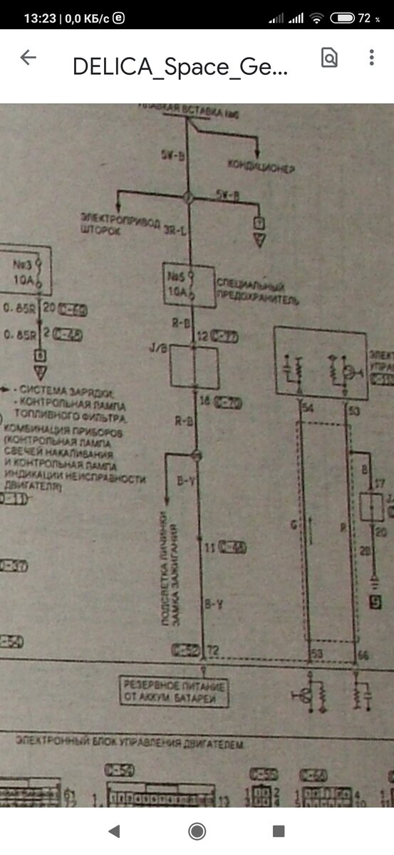

Zaknofeyn Опубликовано 7 августа, 2020 Жалоба Опубликовано 7 августа, 2020 ясно тогда искать дальше почему питание с преда уходит где искать дальше, да основной схемы нет ток предохранителей В 07.08.2020 в 02:00, Zaknofeyn сказал: ну с так оно там есть и предохранитель цел и согласно расшифровки он тока на магнитолу а не работают ещё часы свет над зеркалом дверь и печка и то она по включению пашет но со сбросом настроек Показать Цитата
Семеныч Опубликовано 7 августа, 2020 Жалоба Опубликовано 7 августа, 2020 Что значит до основной схемы? Ищи фишки после преда Цитата
Zaknofeyn Опубликовано 7 августа, 2020 Жалоба Опубликовано 7 августа, 2020 В 07.08.2020 в 02:13, Семеныч сказал: Что значит до основной схемы? Ищи фишки после преда Показать надо знать где их искать просто схемы где они проходят у меня нет, да и сегодня погода дождливая не полазить без гоража ладно бу искать разъемы на глаз как распогодится Цитата
Семеныч Опубликовано 7 августа, 2020 Жалоба Опубликовано 7 августа, 2020 До компа, после преда, фишка с-77, на маг. еще с-71, одинаковые на вид. Это согласно схем из книги Цитата
Семеныч Опубликовано 7 августа, 2020 Жалоба Опубликовано 7 августа, 2020 Думаю где то под панелью Цитата
Zaknofeyn Опубликовано 7 августа, 2020 Жалоба Опубликовано 7 августа, 2020 В 07.08.2020 в 02:16, Семеныч сказал: До компа, после преда, фишка с-77, на маг. еще с-71, одинаковые на вид. Это согласно схем из книги Показать спасибо за помощь но книги как раз и нет у меня Цитата
Семеныч Опубликовано 7 августа, 2020 Жалоба Опубликовано 7 августа, 2020 Скачай, на форуме есть ссылки Цитата
