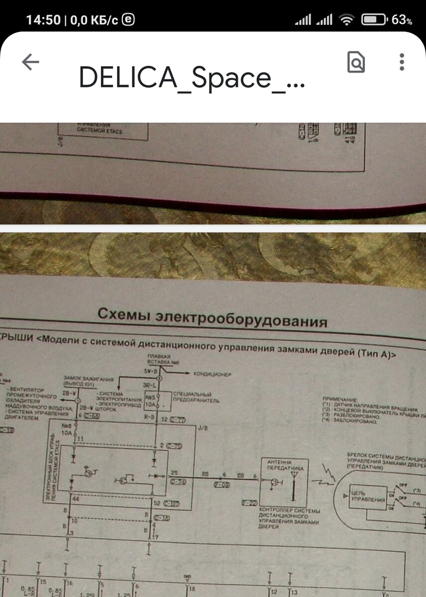

MaX-05 Опубликовано 9 апреля, 2021 Жалоба Опубликовано 9 апреля, 2021 Семеныч,а вот этот контроллер системы дистанционного управления где стоит?Похоже ,что это он.Электрики говорят,что на старых машинах все стоит отдельно.Типа небольшой коробочки. Цитата
Семеныч Опубликовано 9 апреля, 2021 Жалоба Опубликовано 9 апреля, 2021 Вы же провод отключили, от него, должны знать где он. Цитата
MaX-05 Опубликовано 9 апреля, 2021 Жалоба Опубликовано 9 апреля, 2021 (изменено) Провод отсоединили от разъемов в районе педалей справа под панелью.А дальше он идет в салон хрен знает куда.Надо все разбирать.На праворульных автобусах и джипах часто ставили справа сзади.Ладно,ездить и так можно.Потом время появится-разберемся,отпишусь. Изменено 9 апреля, 2021 пользователем MaX-05 Цитата
