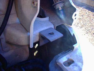

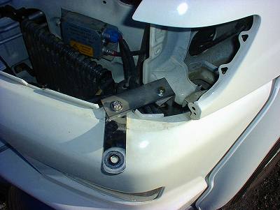

Denis Опубликовано 26 декабря, 2009 Жалоба Опубликовано 26 декабря, 2009 Вот примерно также и я себе сделал, только зеркало обычное стоит . Уголок и металическую полосу желательно поставить а иначе трести будет - проверено. Пришлось подпилы делать в решетке . 2 Цитата

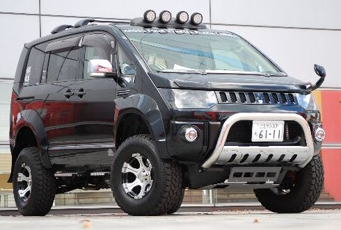

KlimCD Опубликовано 17 марта, 2011 Жалоба Опубликовано 17 марта, 2011 Владельцы "младшенькой" D:5 любят прилепить это зеркальце. Цитата

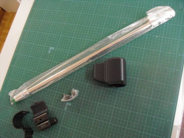

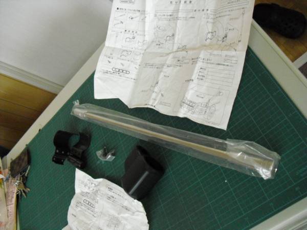

Девяткин Опубликовано 14 марта, 2012 Жалоба Опубликовано 14 марта, 2012 (изменено) Все мы прекрасно знаем что в целях улучшения парковки японские конструктора придумали для Делики такую незаменимую штуку как «Габаритная стойка». Крепится она по средством хомута на левую сторону передней дуги. Из себя представляет никелированную трубку с зелененьким колпачком на конце. Так как купить б/у просто напросто невозможно в виду того что их разбирают как горячие пирожки в голодный год то мою голову посетила мысль, а не изготовить ли мне самому данный девайс?! За основу была взята у одноклубника Maijor японская габаритная стойка посредством измерений штангенциркулем все размеры были перенесены на бумагу и сделан чертеж так как я юрист а ни инженер то это было сложно сделать так как в первую очередь этот чертеж должен был быть читабельным чтоб его смог прочитать токарь. Но чтобы сделать что то надо и иметь что то на руках. В итоге начались поиски материалов, а так как сей девайс будет стоять на улице то и материал надо нержавеющий, что и было сделано было найдено: трубка из нержавеющей стали диаметр 16,5 мм длина 1 метр (2 куска по 50 см) и прут из нержавейки диаметром 30 мм. длина 50 см. (два куска по 25 см). В итоге чертеж и материалы были переданы токарю который буквально за 1 день все выточил. Получается сама стойка состоит из 5 частей: 1. Крепление к дуге (хамут) 2. Нижняя часть стойки 3. Центральная часть 4. Верхняя часть 5. Колпачок Для производства первой части, а именно хомута был привлечен мой друг Malikvl тк он имеет много терпения и может аккуратно его изготовить. 2,3 и 4 части изготовил токарь С пятой были трудности тк я решил делать стойку с подсветкой то колпачок должен быть прозрачный самим его изготовить не представляется возможным в виду отсутствия такого материала. В итоге рейд по немногочисленным автомобильным магазинам нашего города дал результат, а именно были приобретены Китайские светящиеся колпачки для сосков колес. Но от них нужен был только пластиковый колпачок все остальное выкинулось. Теперь стал вопрос как внедрить во внутрь стойки цоколь под лампочку чтоб воплотилась в жизнь моя идея с подсветкой стойки. И опять был предпринят набег на автомобильные магазины и разборки. Все японские аналоги цоколей были большего диаметра и от них пришлось отказаться но идеально подошел цоколь от повторителя поворотника какого то ВАЗа он как раз по диаметру подошел просто идеально. В итоге были куплены 2 поворотника ВАЗа и 2 светодиодные лампочки. Как и в случае с колпачком от поворотника был взят только цоколь а остальное пришлось выкинуть. Так как спереди машины по ГосТУ могут быть только белые, желтые и оранжевые огни то от идеи с зеленым светящимся колпачком пришлось отказаться хотя они больше мне нравятся. Ну и решил колпачок сделать оранжевым для чего был куплен оранжевый лак для ногтей и пластиковый колпачок был окрашен лаком. Собрав все детали во едино получилось красиво но встал вопрос, а как же саму стойку прикрепить к хомуту в итоге был выбран из множества вариантов хитромудрый Г-образный кронштейн который тоже был изготовлен из нержавеющей стали толщиной 3 мм и проварен из нутрии. После установки стоек на дугу они были подключены к габаритным огням автомобиля Ну вот в принципе и все зацените! Изменено 14 марта, 2012 пользователем Девяткин 2 Цитата
