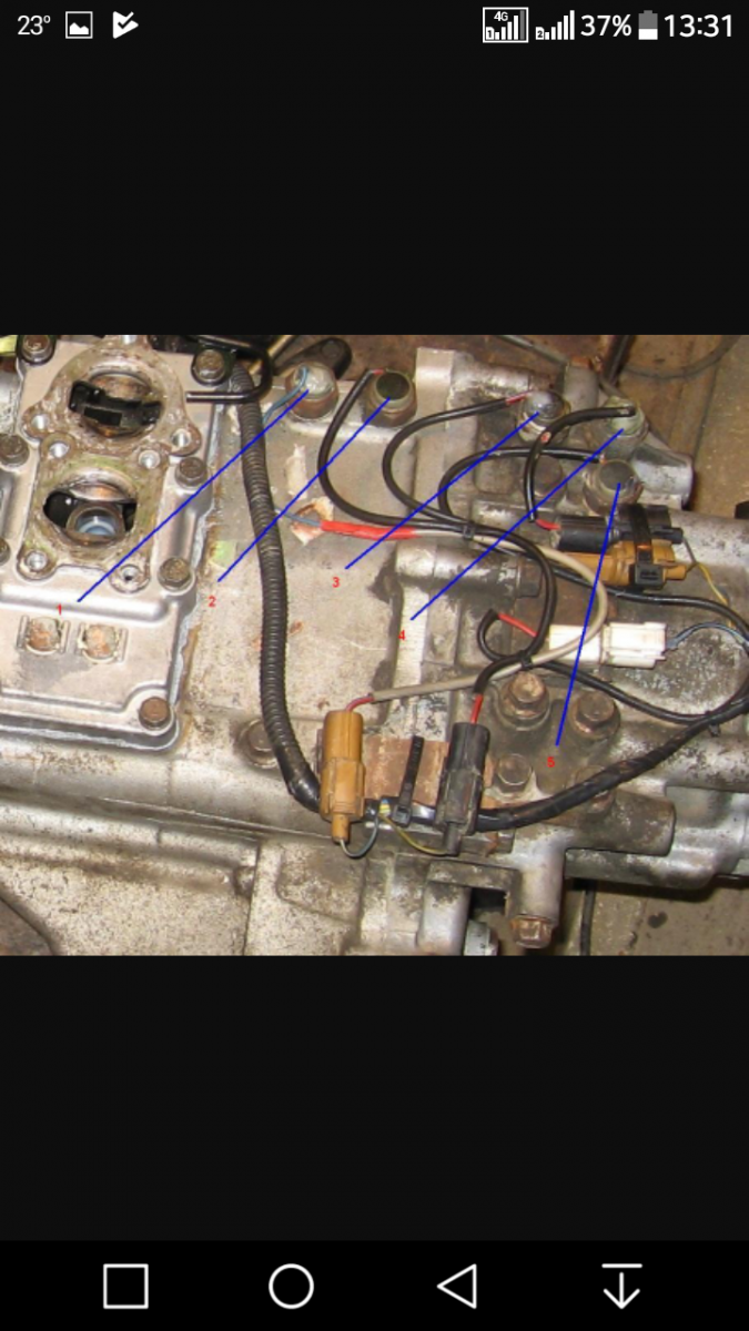

S.Т.А.L.К.Е.R. Опубликовано 16 мая, 2018 Жалоба Опубликовано 16 мая, 2018 Глянь, может поможет. Если какой окажется глючным промой очистителем контактов. Цитата

Димка777 Опубликовано 10 сентября, 2018 Жалоба Опубликовано 10 сентября, 2018 В 04.09.2018 в 09:07, Семеныч сказал: Стоял темная приборка, не работал спидометр, поменял на такую же, темную, работает всё. Год не знаю. Может проблема в датчиках, на раздатке? Показать к ним не подлезть так просто? только на ощуп? Цитата
Семеныч Опубликовано 10 сентября, 2018 Жалоба Опубликовано 10 сентября, 2018 Фишки, ведь есть. На них проверить. Цитата
Димка777 Опубликовано 9 октября, 2018 Жалоба Опубликовано 9 октября, 2018 В 04.09.2018 в 09:07, Семеныч сказал: Стоял темная приборка, не работал спидометр, поменял на такую же, темную, работает всё. Год не знаю. Может проблема в датчиках, на раздатке? Показать Вот и я нашел решение своей проблемы=) в бортовике=>https://www.drive2.ru/l/513485675140481902/#promo Цитата
