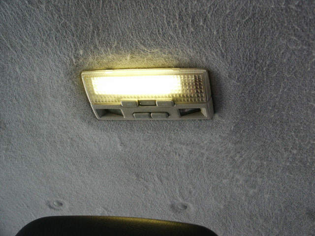

мощный Опубликовано 29 апреля, 2008 Жалоба Поделиться Опубликовано 29 апреля, 2008 А еще мона сделать из обычных плафонов дневные.Покупается салонный фонарь от газели и вытряхивается все (аккуратно).Вкрячиваем в наш фонарь-получаем приятный яркий свет Цитата Ссылка на комментарий Поделиться на другие сайты Поделиться
