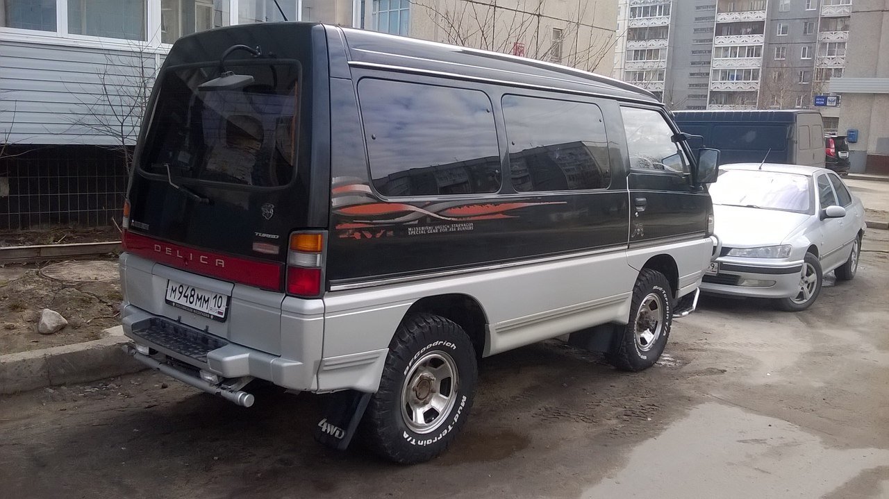

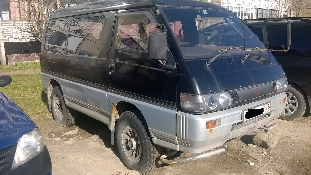

Gebirgsjager Опубликовано 26 мая, 2018 Автор Жалоба Опубликовано 26 мая, 2018 Замутил, блин называется с двигателем. Есть одна делика, в отличном состоянии, нет блин решил вторую взять(изначально как донора). Походил, походил во круг да около, надумал реанимировать, для леса, охоты, рыбалки. Реанимировал блин. Нашел себе забот. Ну ни чего одна чисто для города будет и для загородних пикников. 1 на фото. Для леса 2 на фото. Цитата
серыйеж Опубликовано 26 мая, 2018 Жалоба Опубликовано 26 мая, 2018 Проверено на личном опыте. Непередаваемые очучения когда две делики, лишь бы задницы хватило! 1 Цитата
Gebirgsjager Опубликовано 26 мая, 2018 Автор Жалоба Опубликовано 26 мая, 2018 В 26.05.2018 в 04:25, серыйеж сказал: Проверено на личном опыте. Непередаваемые очучения когда две делики, лишь бы задницы хватило! Показать Да, попа - боль Цитата
