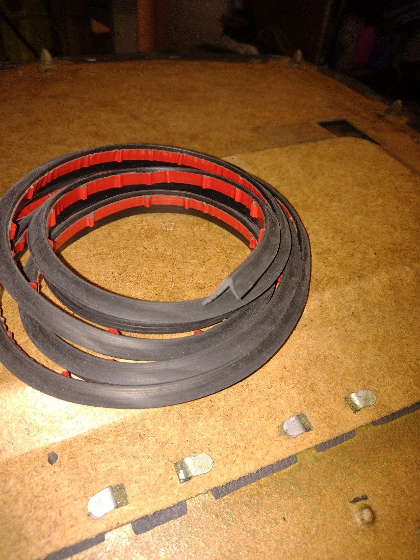

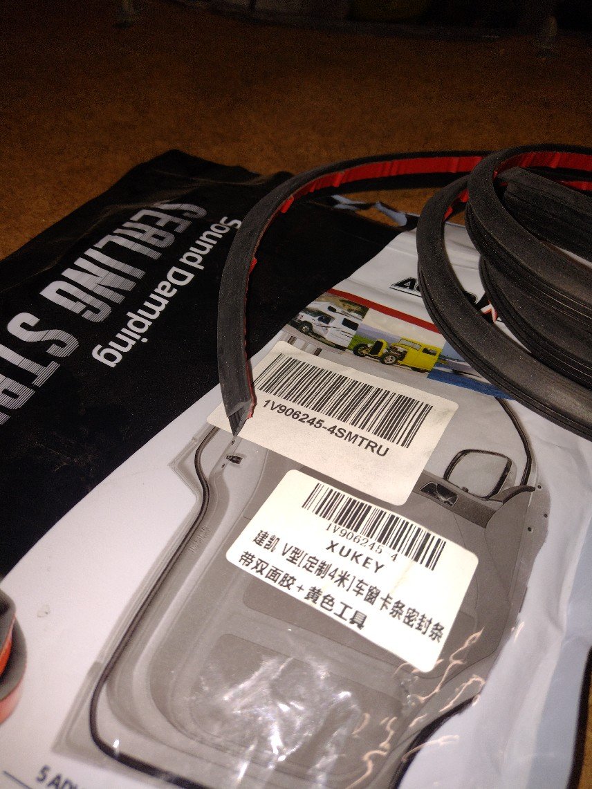

serrega2009 Опубликовано 5 сентября, 2022 Жалоба Поделиться Опубликовано 5 сентября, 2022 Пришло уплотнение v-образное... Осталось снять карты и попробовать наклеить... Уплотнительная лента для автомобильных окон, 4 м, V-образный стандартный резиновый наполнитель, шумовая ткань, герметик, инструмент, аксессуары за 404,22 руб. уже со скидкой 49% https://sl.aliexpress.ru/p?key=GabPMD такое выписал и получил... Резинка жестковата...но не критично! Можно регулировать размер оторвав лишнее... Цитата Ссылка на комментарий Поделиться на другие сайты Поделиться

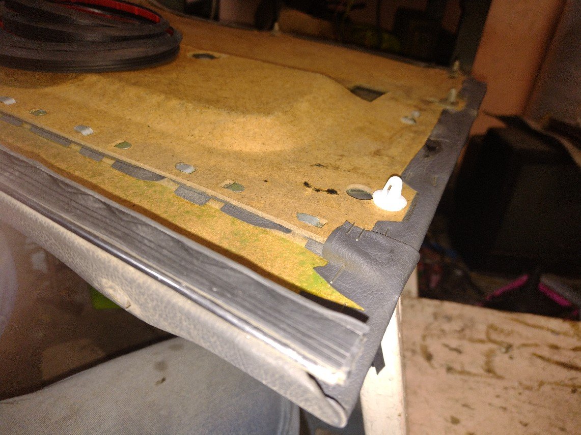

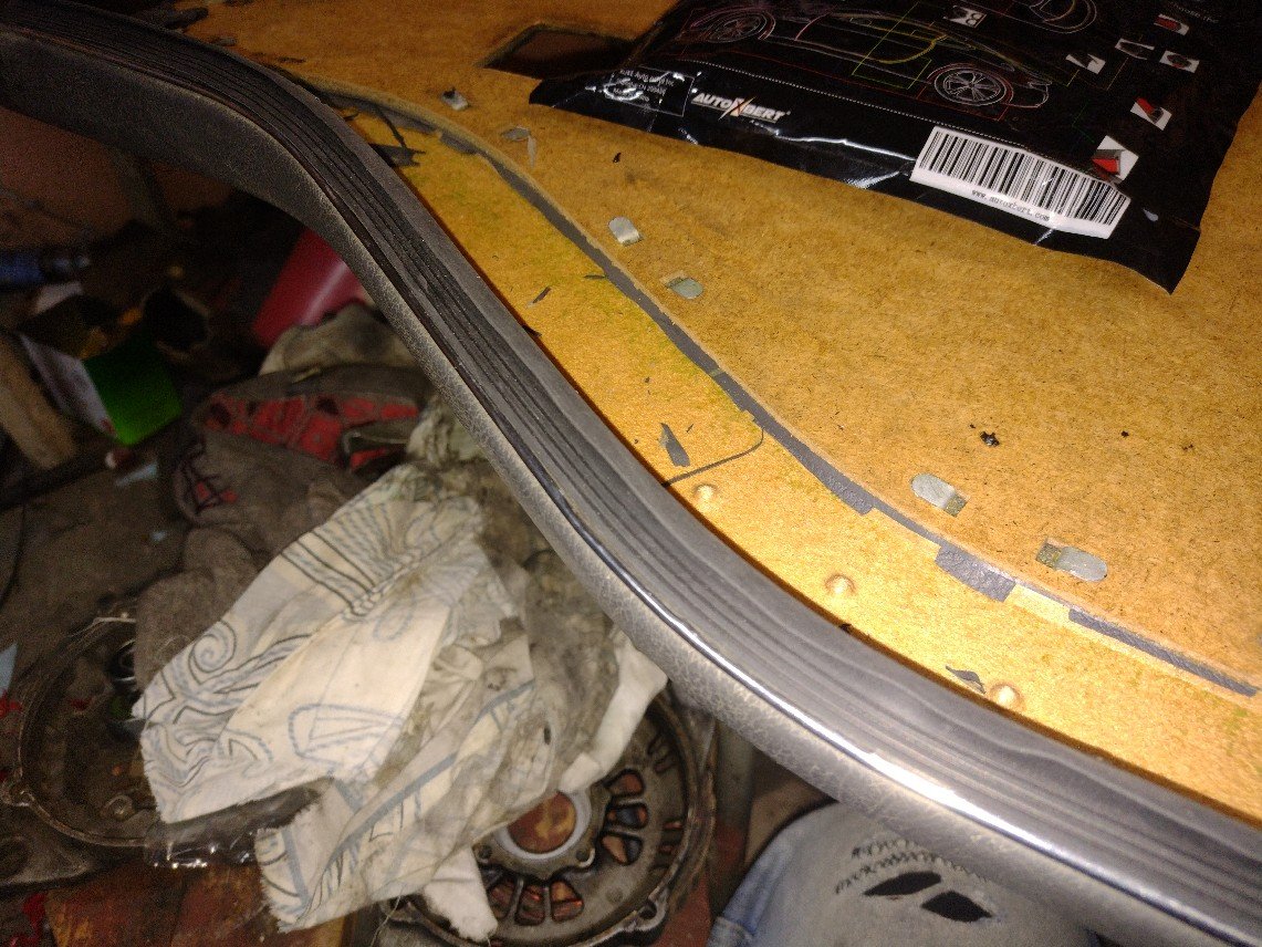

serrega2009 Опубликовано 11 октября, 2022 Жалоба Поделиться Опубликовано 11 октября, 2022 Наконец-то дошли руки до уплотнения! Снял карты... Срезал по блестящий кант старые резинки с ворсом.... Обезжирил... Наклеил... Получилось вполне неплохо... Перестали дребезжать стекла приоткрытые... Намочил стекло- видно как стекло с натягом опускается... Как вариант от безнадеги подойдёт, но я надумал оторвать по меткам приклеенную резинку и сверху подлепить ворс уплотнение от шкаф-купе.... Внешние пластиковые накладки с уплотнением так и не смог оторвать с крепления... Очканул заломать! Пришлось колхозить с внутренней стороны... Эксперимент удался наверное на 60% удовлетворенности от проделанной работы... Цитата Ссылка на комментарий Поделиться на другие сайты Поделиться
