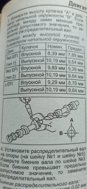

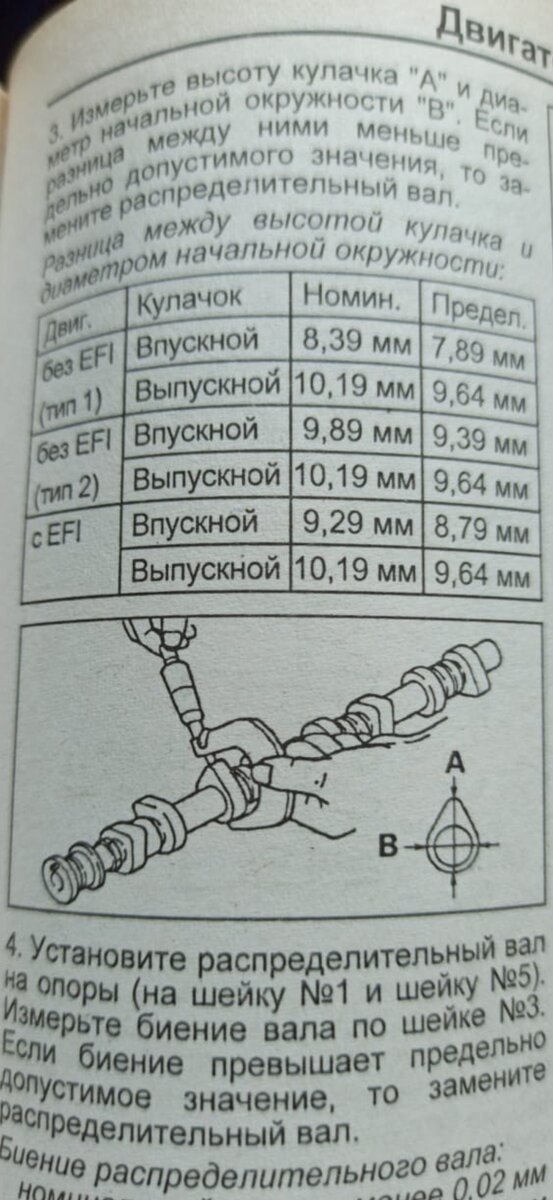

АЛЕКСЕЙ222 Опубликовано 24 января, 2021 Жалоба Опубликовано 24 января, 2021 (изменено) Кто в курсе какой распредвал из двух вариантов должен у меня стоять? Изменено 24 января, 2021 пользователем АЛЕКСЕЙ222 Цитата
hobbot Опубликовано 24 января, 2021 Жалоба Опубликовано 24 января, 2021 А хз. Мне мы с papay ем установили (померили и решили ставить) тип2. Кулачок выше значит продувка лучше цилиндра. Итог я бы сказал что машина стала резвее. Цитата
hobbot Опубликовано 24 января, 2021 Жалоба Опубликовано 24 января, 2021 А ты себе голову поменял? Или просто решил уточнить? Цитата
АЛЕКСЕЙ222 Опубликовано 25 января, 2021 Жалоба Опубликовано 25 января, 2021 У меня сейчас блок с гбц от ЭФИ Распредвалы есть и тот и тот,и от ЭФИ штуки 3 есть Цитата
hobbot Опубликовано 25 января, 2021 Жалоба Опубликовано 25 января, 2021 Поставь с большим открытием впуска . А чем отличается гбц эфи от не эфи? Цитата
PAPAY MOTORS Опубликовано 10 февраля, 2021 Жалоба Опубликовано 10 февраля, 2021 @АЛЕКСЕЙ222 В той-же мурзилке написано что у ДВС EFI кобыл больше и крутящего момента. Как распредвал EFIшный показал себя с простым ТНВД? Цитата
