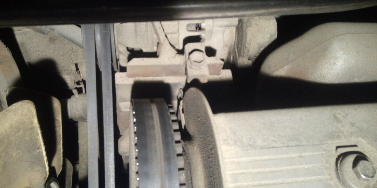

Igor197703 Опубликовано 21 августа, 2021 Жалоба Опубликовано 21 августа, 2021 У себя сделал так.Натяжение происходит путем перемещения генератора по направляющим вверх,при закручивании болта который контриться Цитата
Яков77 Опубликовано 21 августа, 2021 Жалоба Опубликовано 21 августа, 2021 Хорошее решение. Мне понравилось. Но требуются фрезеровочные работы. Да и вообще,мне в голову такая замечательная мысль почему-то не пришла Цитата
Igor197703 Опубликовано 21 августа, 2021 Жалоба Опубликовано 21 августа, 2021 (изменено) В 21.08.2021 в 20:14, Яков77 сказал: Хорошее решение. Мне понравилось. Но требуются фрезеровочные работы. Да и вообще,мне в голову такая замечательная мысль почему-то не пришла Ну можно и без фрезерных,сварить гарадульку, не ласточкин хвост,а прямые пазы.Плюс ещё в том,что диапазон натяжение велик,при том,что он не отклоняется в сторону. Изменено 31 августа, 2021 пользователем Igor197703 Цитата
