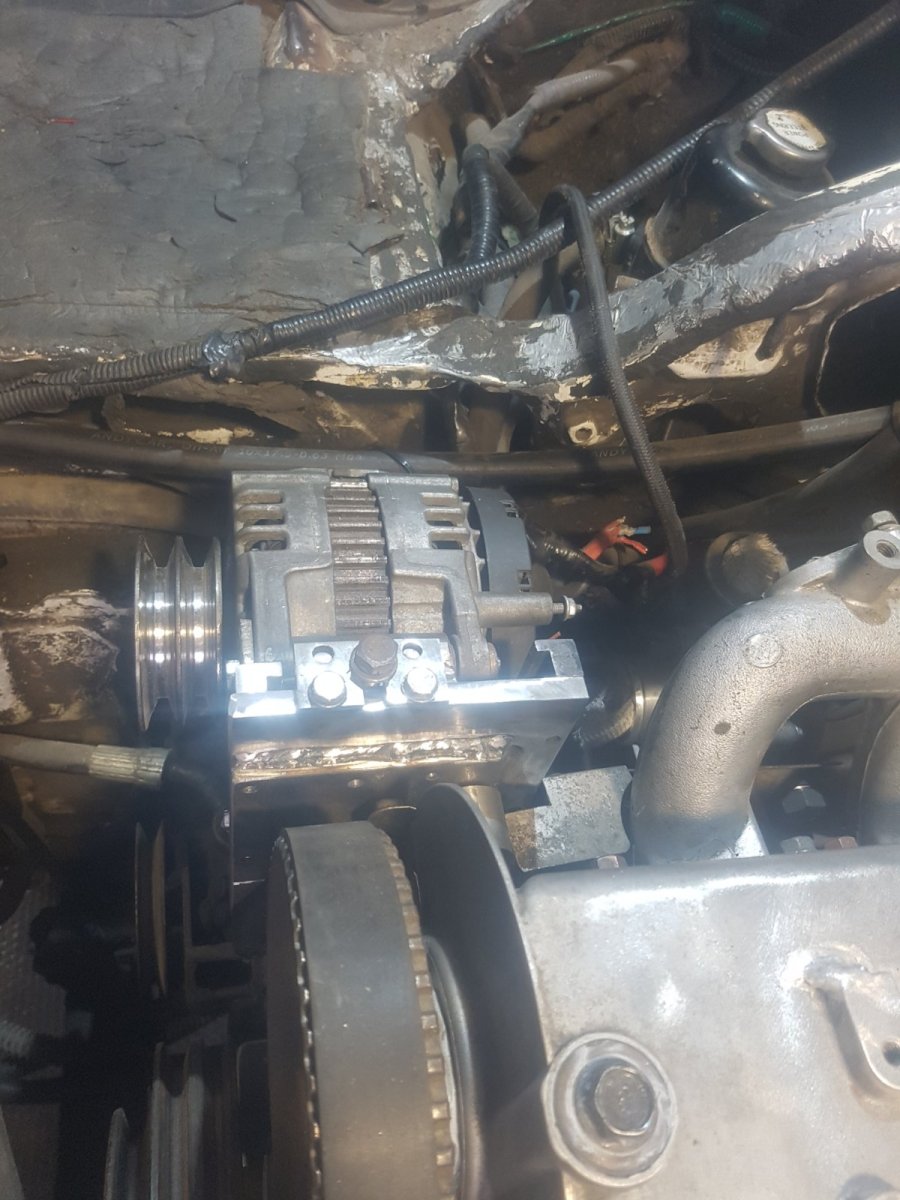

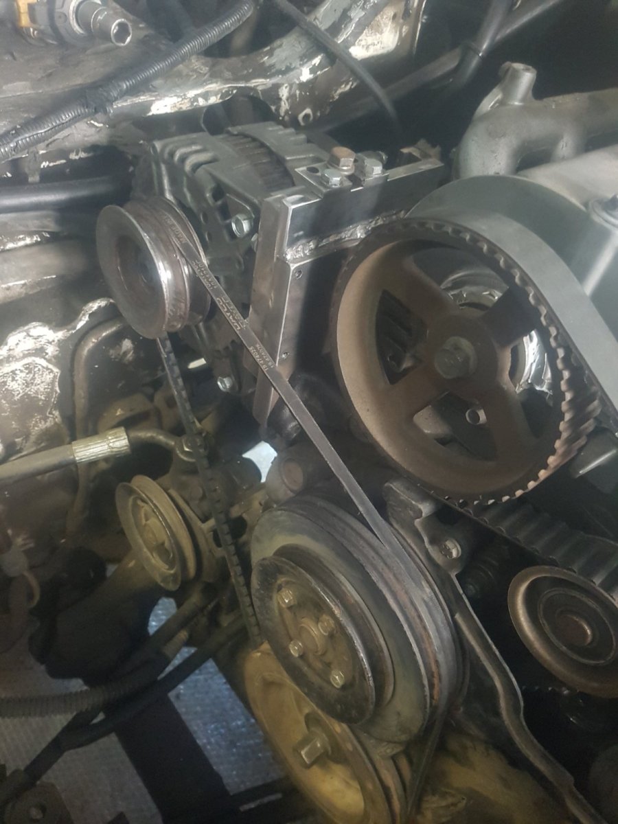

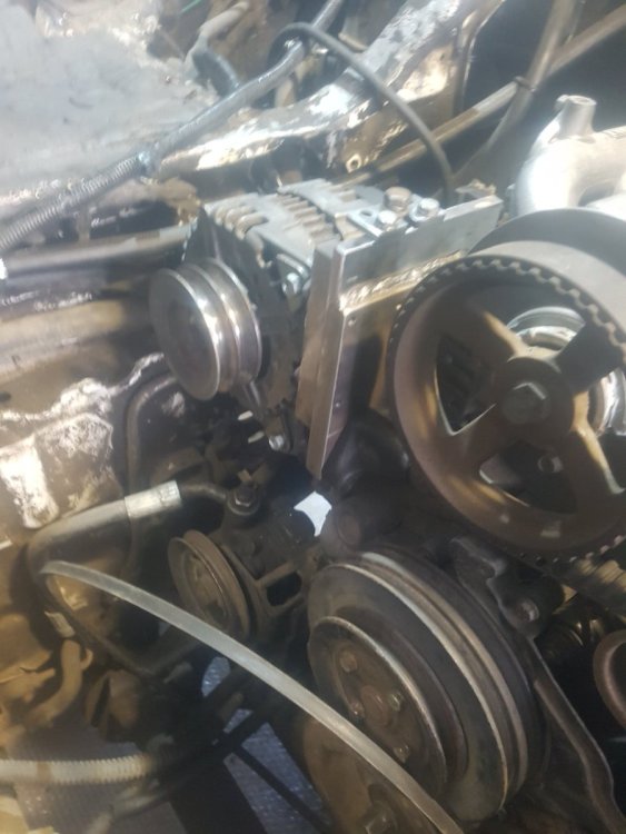

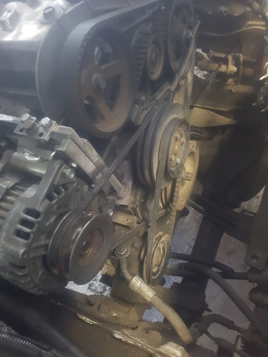

Яков77 Опубликовано 17 января, 2024 Жалоба Опубликовано 17 января, 2024 (изменено) Теперь гена на 180А. До этого,стоял на 155А с натяжением ремня в бок. Изменено 17 января, 2024 пользователем Яков77 1 Цитата
Мишаня* Опубликовано 18 января, 2024 Жалоба Опубликовано 18 января, 2024 В 18.01.2024 в 00:51, Яков77 сказал: Я старался. Очень достойно сделано, ничего не скажешь)))) надеюсь кирпич вам спасибо сказал?)) Цитата
Яков77 Опубликовано 19 января, 2024 Жалоба Опубликовано 19 января, 2024 Молчит пока. Ждет когда кулек водяной доделаю. Цитата

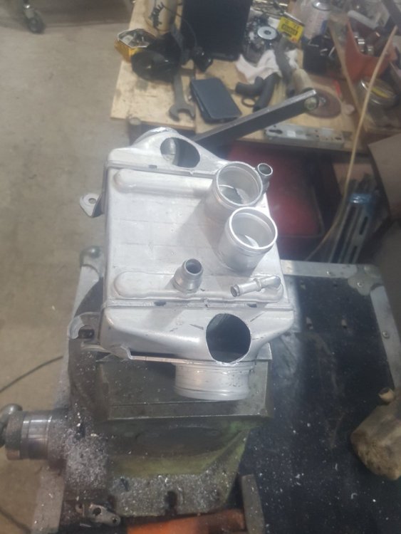

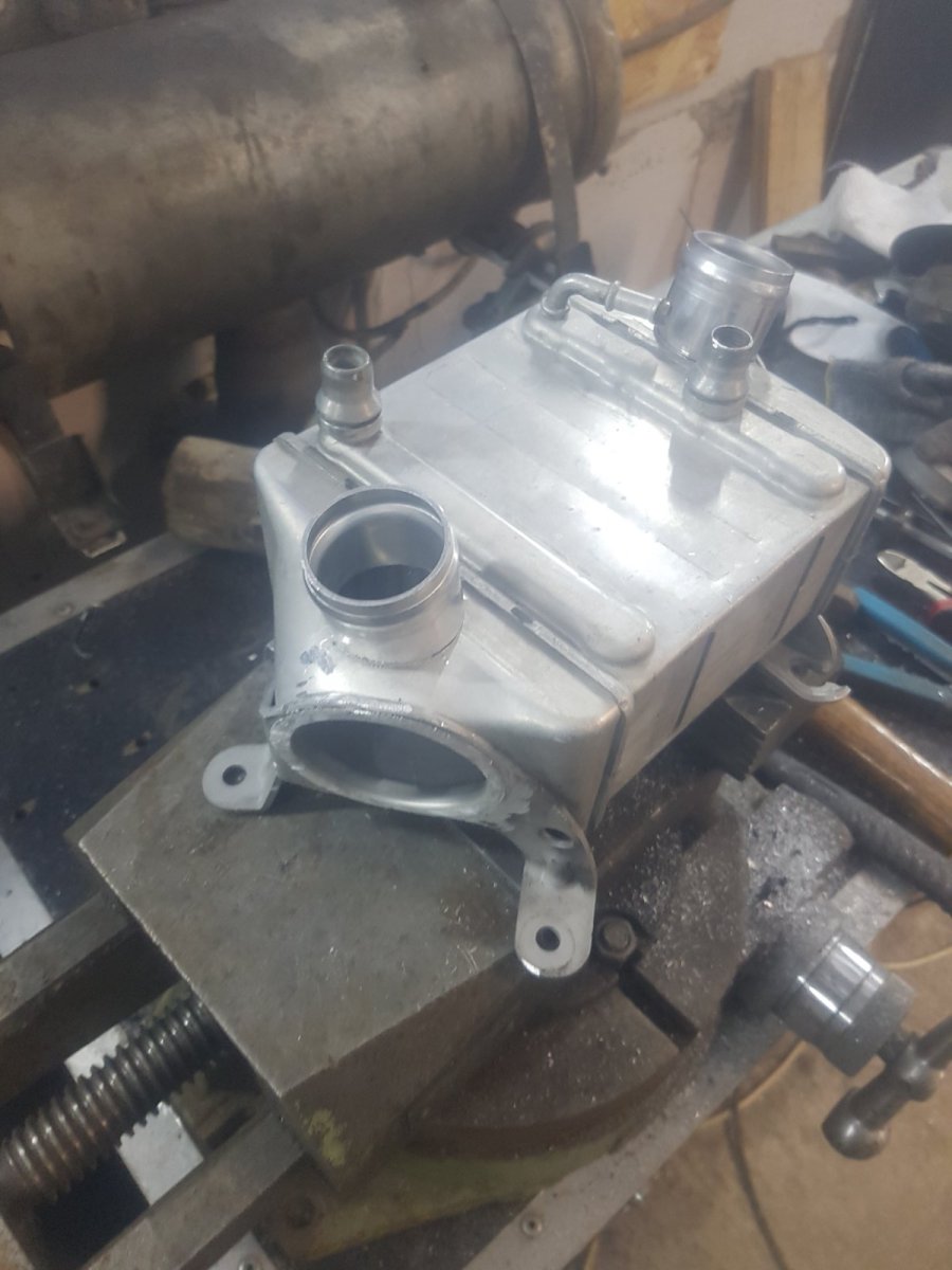

Яков77 Опубликовано 25 января, 2024 Жалоба Опубликовано 25 января, 2024 (изменено) Доделал. Изменено 25 января, 2024 пользователем Яков77 2 Цитата
Яков77 Опубликовано 26 января, 2024 Жалоба Опубликовано 26 января, 2024 Ну вот когда попрет,сразу напишу. А вообще то для этого и стараюсь. Цитата

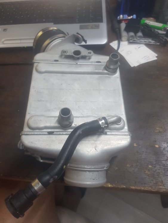

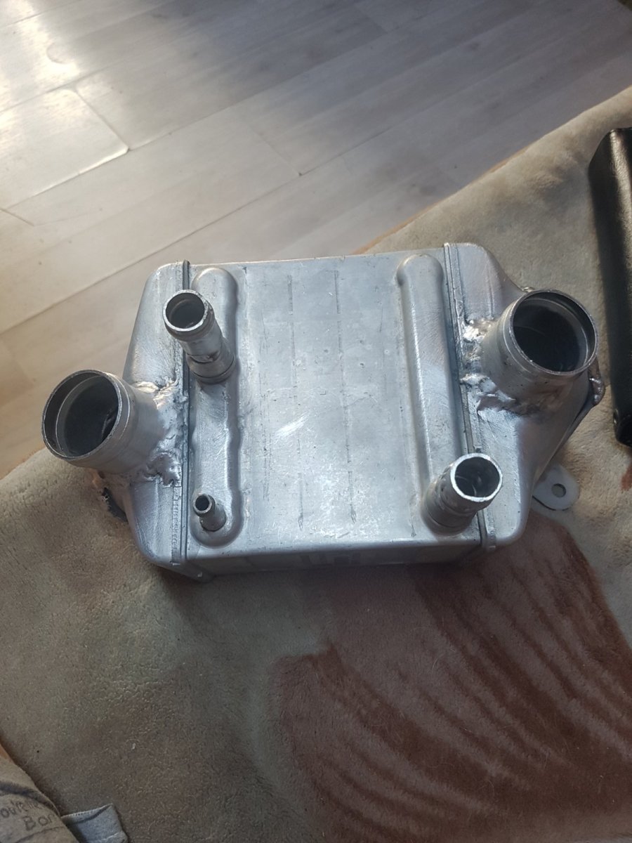

Ван-Грох Опубликовано 27 января, 2024 Жалоба Опубликовано 27 января, 2024 @Яков77 Можно на пальцах принцип работы кулька с водяным охлаждением? Цитата
Яков77 Опубликовано 28 января, 2024 Жалоба Опубликовано 28 января, 2024 (изменено) Кулек взят с дрыгателя BMW V8 https://www.drive2.ru/l/566143486017930761/?ysclid=lrww24whm4261189536 Изменено 28 января, 2024 пользователем Яков77 Цитата
slake@altai Опубликовано 28 января, 2024 Жалоба Опубликовано 28 января, 2024 Много ненужного лишнего гемора с жидким интеркулером. Цитата

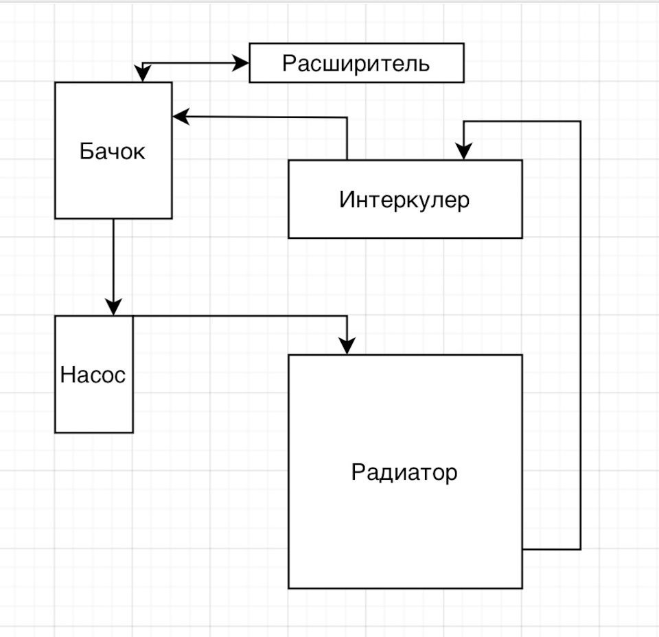

Ван-Грох Опубликовано 28 января, 2024 Жалоба Опубликовано 28 января, 2024 @Яков77 не понял один момент, водяной кулёк охлаждается жидкостью, охлаждающей двигатель или у него своя, отдельная система охлаждения? Цитата
Яков77 Опубликовано 28 января, 2024 Жалоба Опубликовано 28 января, 2024 6 минут назад, Ван-Грох сказал: @Яков77 не понял один момент, водяной кулёк охлаждается жидкостью, охлаждающей двигатель или у него своя, отдельная система охлаждения? Своя отдельная система охлаждения. 3 часа назад, slake@altai сказал: Много ненужного лишнего гемора с жидким интеркулером. Никто никого не заставляет. Хочу и делаю. Цитата
Ван-Грох Опубликовано 28 января, 2024 Жалоба Опубликовано 28 января, 2024 @Яков77 да, прошёл по второй ссылке, прочёл, понял. Спасибо. Цитата
Ван-Грох Опубликовано 28 января, 2024 Жалоба Опубликовано 28 января, 2024 (изменено) @Яков77 радиатор кондея на кирпиче (слева который, над подножкой) в качестве радиатора для "жидкого" кулька пойдёт? И да, вы писали о турбине вода/масло, есть инфа почитать, посмотреть?) Изменено 28 января, 2024 пользователем Ван-Грох Грамматическая ошибка Цитата
slake@altai Опубликовано 28 января, 2024 Жалоба Опубликовано 28 января, 2024 1 час назад, Яков77 сказал: Никто никого не заставляет. Хочу и делаю. Чем бы дитя не тешилось.... Я надеюсь ты в курсе что предстоит и настройка топлива под кулер, иначе толку от него, шо с козла молока. А зимой в морозы он даже вреден для двигателя. Я сейчас на 4м40 катаюсь с полностью снятым воздушным интеркулером. Цитата
Яков77 Опубликовано 28 января, 2024 Жалоба Опубликовано 28 января, 2024 (изменено) Радиатор кондея думаю маловат будет. Надо хорошо охлаждать. Я 4х рядный медный от Камазовской печки + карлсон от датчика 30С ставить буду. Иначе весь смысл от этого кулька пропадает. Турбина от старекса. Двигун D4BH Номерок турбины 28200-42560 Изменено 28 января, 2024 пользователем Яков77 1 Цитата
