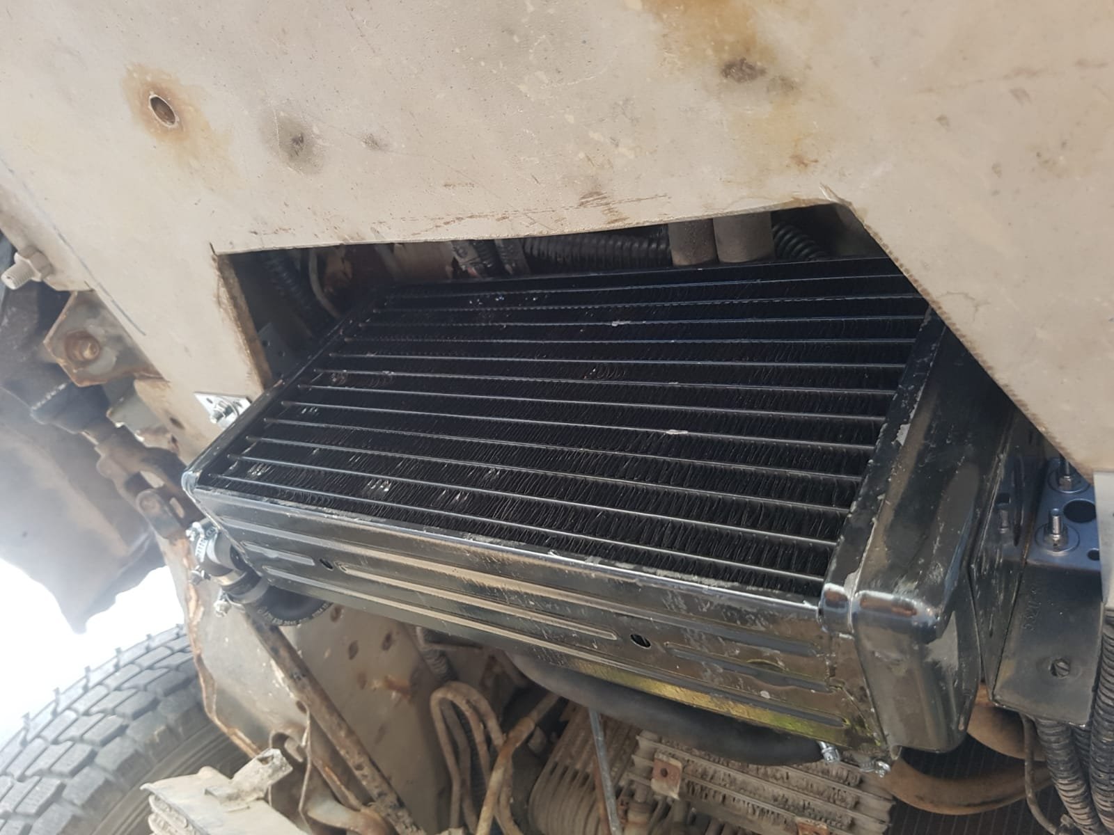

Яков77 Опубликовано 28 января, 2024 Жалоба Опубликовано 28 января, 2024 Да все просто как хозяйственное мыло. Кулек будет стоять практически рядом с турбиной и впуском. От сюда минимальные пайпы. Помпа электрическая Бош. Радиатор от Камазовской печки уже стоит. Раньше был дополнительным на малый круг охлаждения двигателя. Сейчас стоит вместо Сатовского алюминиевого,родной медный. Цитата

Яков77 Опубликовано 28 января, 2024 Жалоба Опубликовано 28 января, 2024 (изменено) Чего его отключать? Вытащил предохранитель с электропомпы и делов то. В моем исполнении почти тоже и получается. Кулек стоять будет рядом с турбиной. Впуск там-же. Ну посмотрим,чего гадать то. Любой тюнинг(какой бы он не был),это эксперименты. Поставлю датчик температуры на впуск и все будет видно. Да и кулер нужен по большому счету на лето,охлаждать горячий воздух,который после турбины вообще кипяток. А по поводу зимы,согласен. Скорее всего не нужен. Изменено 28 января, 2024 пользователем Яков77 Цитата

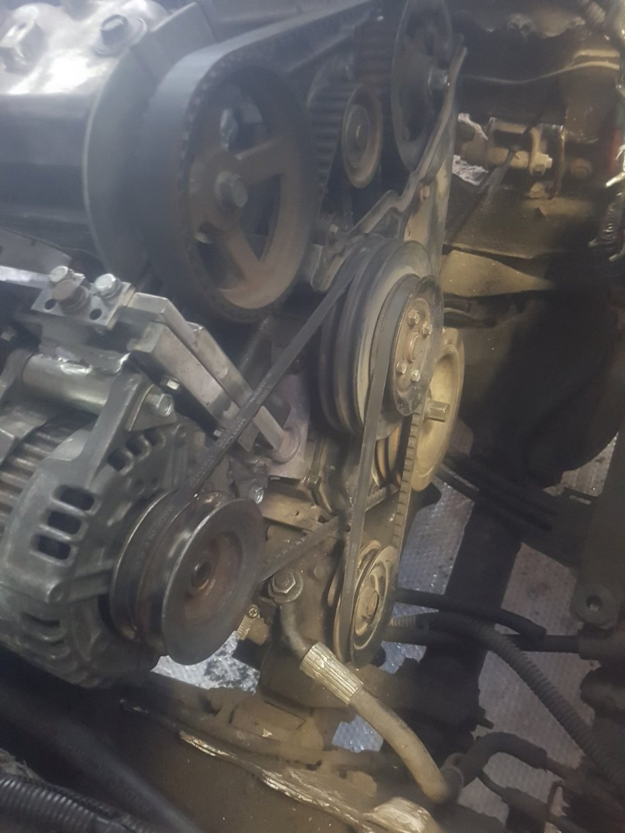

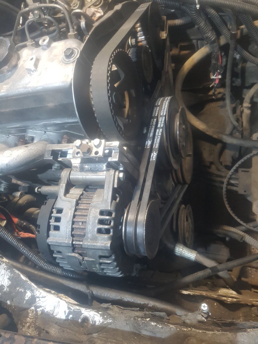

Яков77 Опубликовано 31 января, 2024 Жалоба Опубликовано 31 января, 2024 С 6го раза ремни подобрал. Больше нема и трубки для слива масла в поддоне. Заварил ее. Цитата

Igor197703 Опубликовано 31 января, 2024 Жалоба Опубликовано 31 января, 2024 4 часа назад, Яков77 сказал: С 6го раза ремни подобрал. Больше нема и трубки для слива масла в поддоне. Заварил ее. Яков привет,на натяжной болту гены сделай стопор от самовыкручивания. Долго ездил без него,потом лампочка зарядки на ходу загорелась и t° пошла,подтянул,через минуту повторилось,потом ещё. Зашплинтовал и забыл,надёжней чем контрогаить и проще. Цитата
Igor197703 Опубликовано 31 января, 2024 Жалоба Опубликовано 31 января, 2024 2 часа назад, tixon сказал: ничего не понятно . а помпу то кто крутить будет? Привет Тихон,свободный шкиф на помпе будет вращать гидроусилитель. Сама помпа вращаетсяэ теми ж ремнями что и гена. Цитата
Яков77 Опубликовано 1 февраля, 2024 Жалоба Опубликовано 1 февраля, 2024 (изменено) Вот так работало и работать будет. По поводу болта натяжения понятно. Но у меня чуть по другому. Чтобы натянуть ремни,нужно чуть ослабить 4 болта на градульках. После натяжки,затягиваю болты и усе. Его уже не сдвинуть. Плюс на градульке со стороны впуска сбоку есть еже один прижимной болт. Изменено 1 февраля, 2024 пользователем Яков77 1 Цитата
