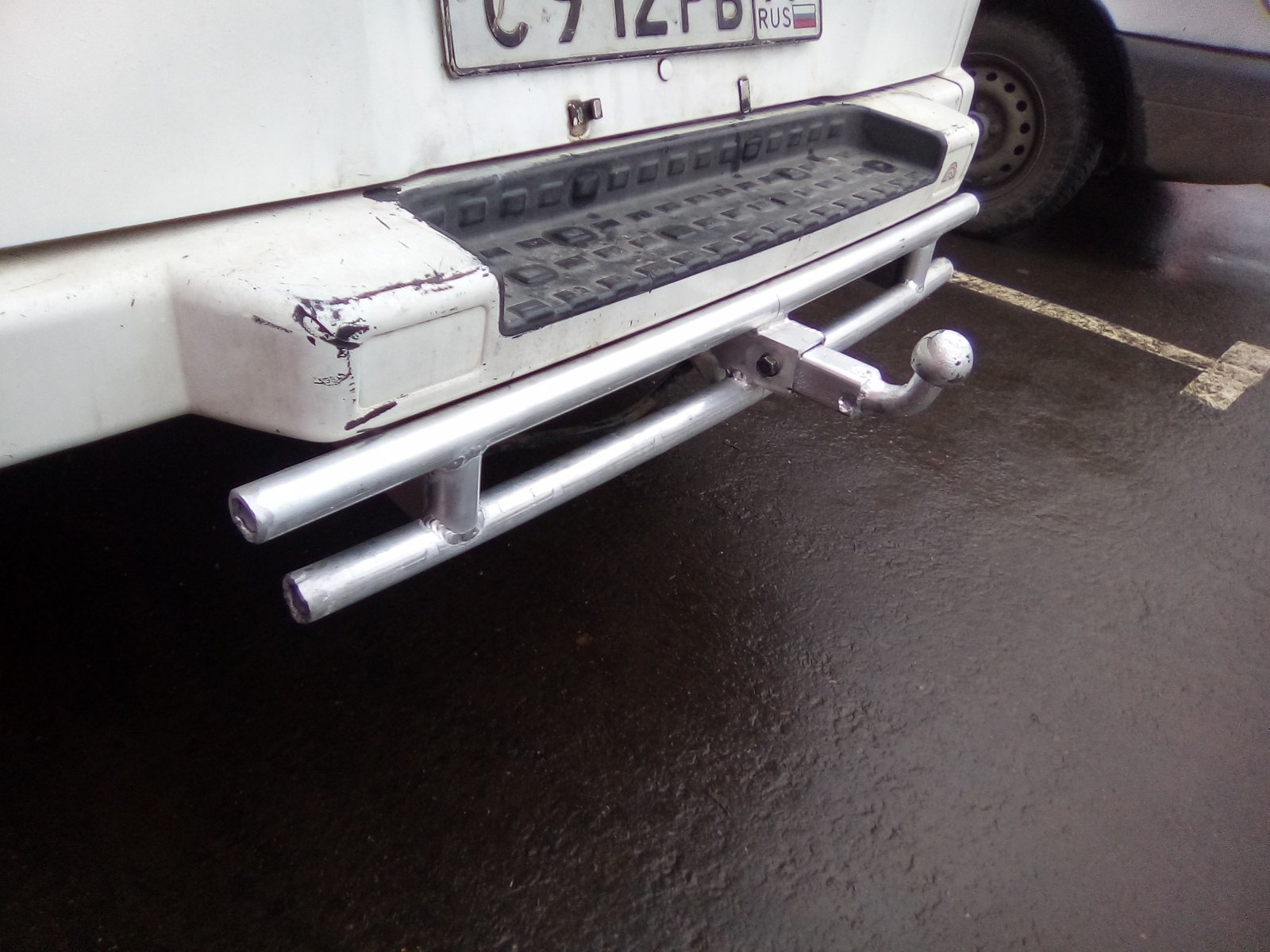

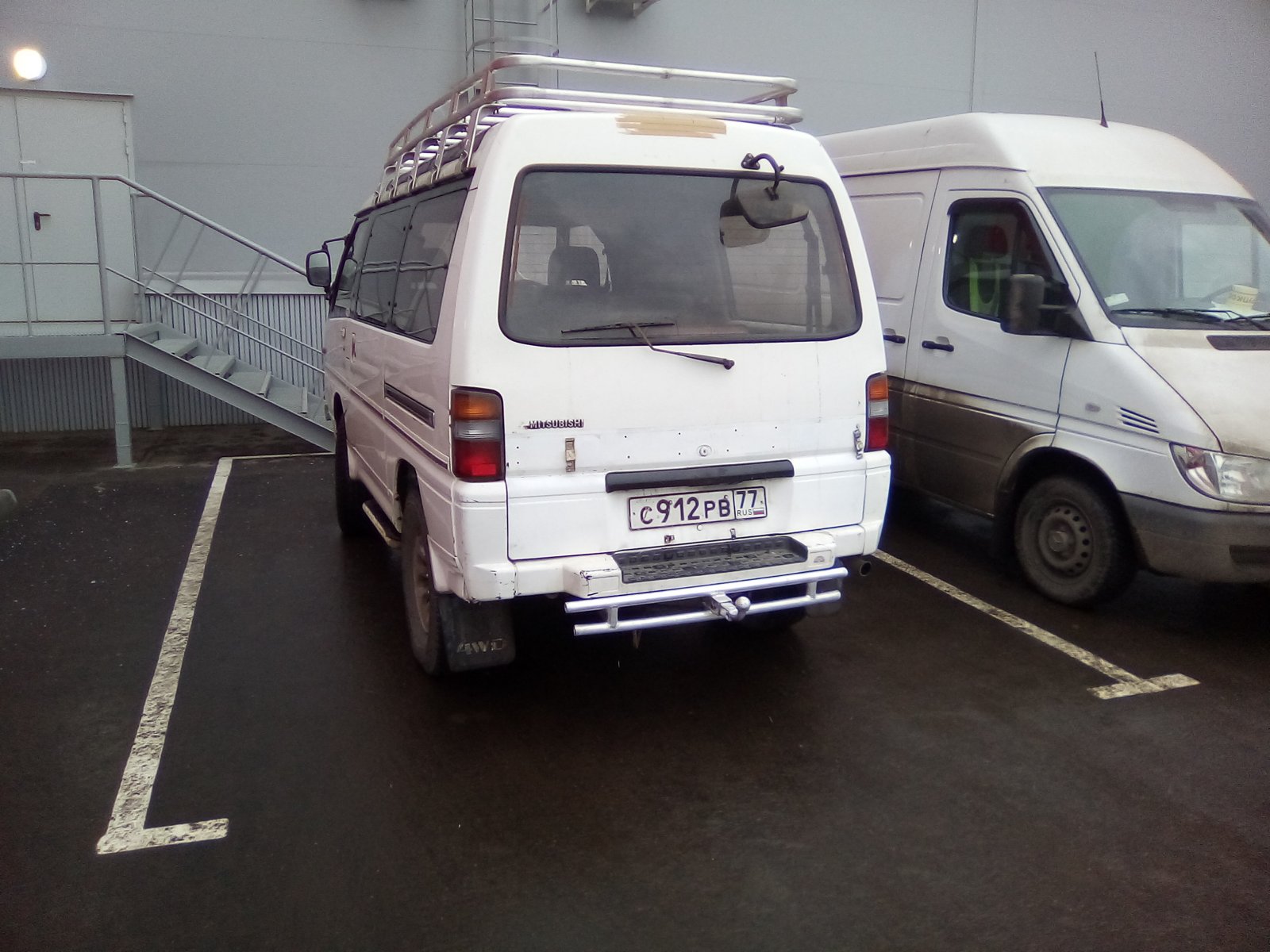

DREV Опубликовано 6 апреля, 2019 Автор Жалоба Опубликовано 6 апреля, 2019 (изменено) Сделал в октябре 2018 опытный фаркоп из алюминия на L200. Человек постоянно возит прицеп Липецк - Москва и посещает джип-покатушки. с точки зрения прочности, все отлично. на майские праздники сниму и посмотрю ,есть ли коррозия. Изменено 6 апреля, 2019 пользователем DREV Цитата
DREV Опубликовано 7 января, 2020 Автор Жалоба Опубликовано 7 января, 2020 Фаркоп проверен,трещин негде не образовалось . коррозии нет. Принимаются заказы под любой квадрат. Цена 10000 Цитата

Lekar Опубликовано 25 декабря, 2022 Жалоба Опубликовано 25 декабря, 2022 А меня вот одна вещь интересует: "Чем руководствуются производители самопальных фаркопов, когда делают их выступающими за габариты заднего бампера?" Ни у одного заводского фаркопа несъёмная часть за габарит не выступает. Как они на него сертификат получают? Или сделали, а дальше проблема пользователя, пусть он сам как хочет так и разбирается с проблемами? Цитата
Doompilot Опубликовано 12 января, 2023 Жалоба Опубликовано 12 января, 2023 В 24.12.2022 в 02:22, Shadow from Omsk сказал: Это все бесконечно прекрасно, ровно до одного момента: ты умудрился в чужой теме о продаже оставить свои записи. Так трудно проверить, где пишешь? Что мешало набросать тут: ?!!! Сейчас функционал не позволяет перенести твои сообщения в нужную тему. Могу только удалить. Исправляйся и будь внимательнее. Показать Сорри, не пойму как тут получилось что я в ПРОДАЖНУЮ тему тиснул. В следующий раз просто создам новую, хотя вроде плодить одинаковые тоже не очень. Цитата
Doompilot Опубликовано 12 января, 2023 Жалоба Опубликовано 12 января, 2023 В 25.12.2022 в 07:02, Lekar сказал: А меня вот одна вещь интересует: "Чем руководствуются производители самопальных фаркопов, когда делают их выступающими за габариты заднего бампера?" Ни у одного заводского фаркопа несъёмная часть за габарит не выступает. Как они на него сертификат получают? Или сделали, а дальше проблема пользователя, пусть он сам как хочет так и разбирается с проблемами? Показать Не поверишь, у японцев такое вполне встречается - а ребята просто не заморачиваясь передрали их дизайн; как я понимаю, в JP таких проблем с сертификацией нет. Цитата
