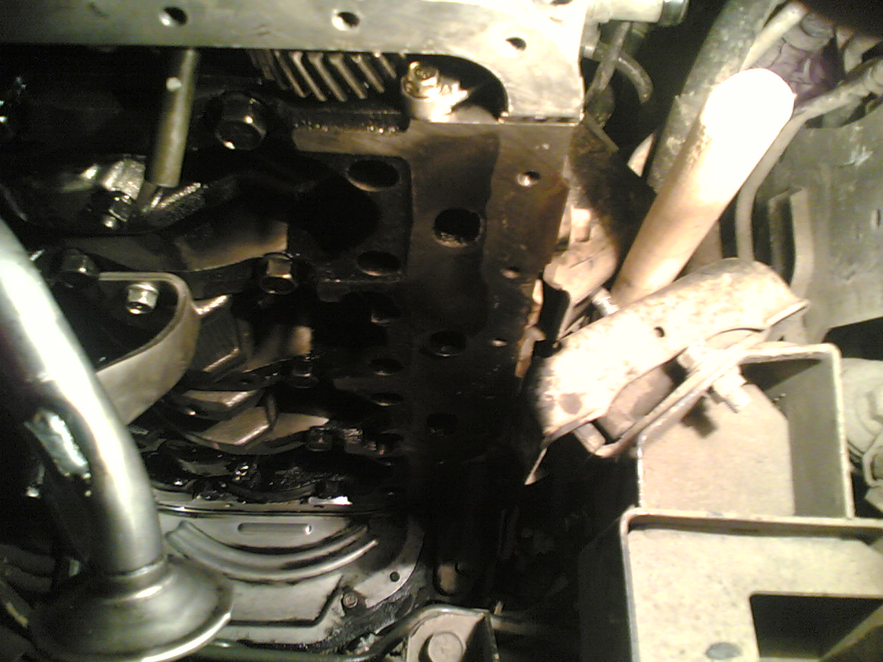

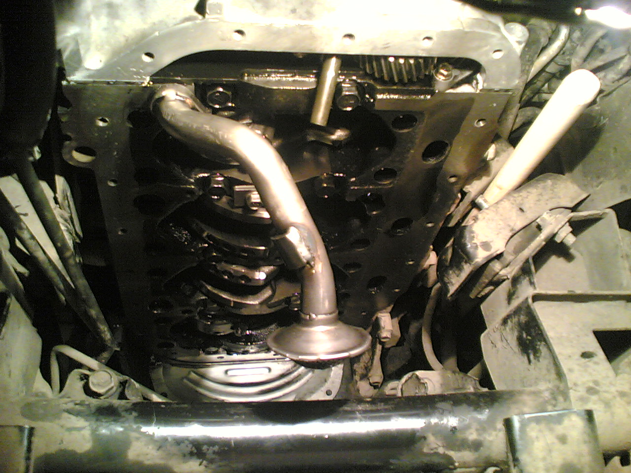

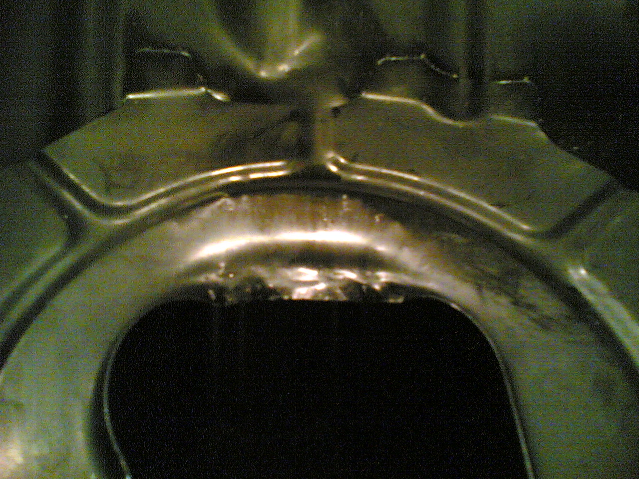

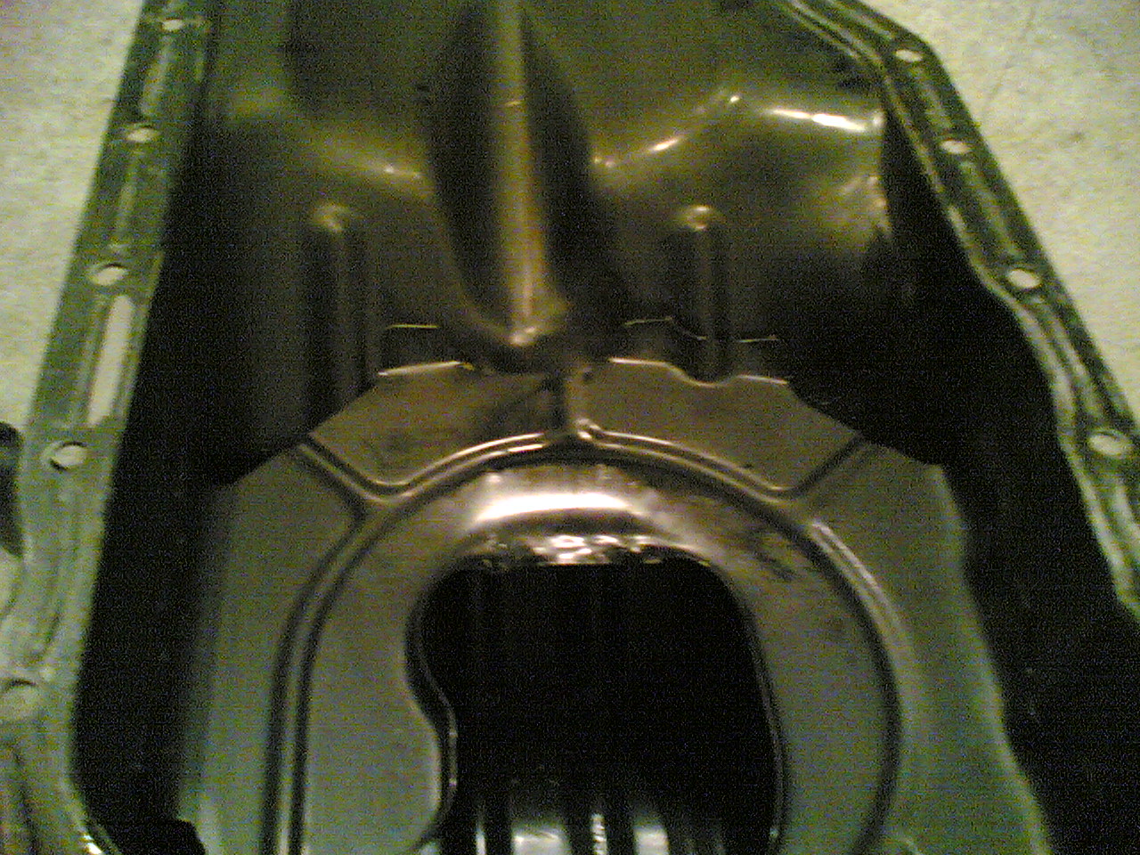

АндрейБ Опубликовано 1 апреля, 2008 Жалоба Опубликовано 1 апреля, 2008 Hunter.ru, Описал процедуру снятия поддона правильно, гимороя много. Я снимал поддон предварительно открутив гайку левой подушки и приподняв домкратом двигатель, в зазор между подушкой и кронштейном вложил ручку от молотка (на фотке видно). А ставил поддон немного его доработав. Снизу к поддону крепится маленькая металическая защита, я её снял. Внутри поддона немного отогнул отбортовку пластины, а саму пластину вогнул внутырь, так чтобы поддон вставал на место с установленным на двигатель маслоприёмником. Поддон становится с нанесённым герметиком быстро и очень легко. Для облегчения закручивания болтов поддона советую прикупить гибкий удлинитель для головок. Еще фотки Цитата

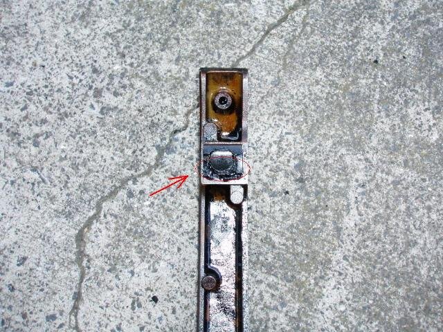

Фандорин Опубликовано 2 апреля, 2008 Автор Жалоба Опубликовано 2 апреля, 2008 посмотри натяжитель Спасибо Я думаю источник звука я нашел Натяжитель почти полностью вышел, осталось пару миллиметров И успокоитель с обратной стороны, куда упирается натяжитель весь разбит Фотка прилагается, завтра пойду запчасти брать Цепь и успокоитель А натяжитель обратно как ставить? сжимать по средством вкручивания боковых болтов? Цитата
Hunter.ru Опубликовано 2 апреля, 2008 Жалоба Опубликовано 2 апреля, 2008 да жопа этому успокоителю. меняй все в комплекте: цепь (в магазине сравнишь длинну с новой - удивишся), успокоители (2 шт) и натяжитель (с ним аккуратеней. он задвигается руками, там есь сверху стопор, защелкивается крючек и в таком состоянии вставляется. когда прокрутишь коленвал по часовой крючек отодвинется и цепь натянется. после этого двигатель против часовой не крути). можешь конечно и не менять сразу натяжитель (его всегда можно поменять), но вот цепь и успокоители меняй (сравни в магазине с новыми) вообще рекомендуют в книжке менять и втулку под успокоителем и при необходимости верхнюю и нижнюю звездочку. 1 Цитата
