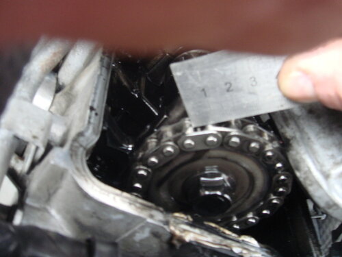

эдд Опубликовано 7 февраля, 2013 Жалоба Опубликовано 7 февраля, 2013 добрался-таки сегодня до цепи. со стороны успокоителя цепь болтается. однорядная. вот думаю -может просто цепь заменить -не вскрывая голову и лобовину.на долго хватит ? или как? Цитата
эдд Опубликовано 7 февраля, 2013 Жалоба Опубликовано 7 февраля, 2013 вот такая толщина зубчиков шестерни Цитата
L_N Опубликовано 7 февраля, 2013 Жалоба Опубликовано 7 февраля, 2013 Однорядной цепи вообще ненадолго должно хватать. Мне когда-то хватило на 15 тыс км Может, совсем г...о, конечно, попалось, но даже двухрядный оргиинал ходил потом у меня где-то 120 тыс... Цитата
