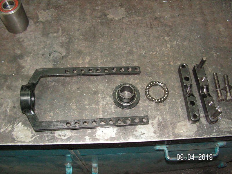

Всем привет! Изготовил я съемник для снятия наружной гранаты с привода ( полуоси). Но делал его для легковых автомобилей. То есть с резьбой на конце.   https://www.drive2.ru/c/505995252176257079/
На Делике естественно такой резьбы нет. Так я  все-таки испробовал его для снятия шруса без резьбы на конце. Не ожидал, что так все легко получится. Прям вообще все отлично.
  В торце вала шруса просверлил отверстие и нарезал резьбу м12х1,25.( сначала маленьким сверлом на 6мм. потом больше).  Установил на съемник. Закрутил в торец болт . Натянул. Один не сильный удар молотком по корпусу шруса и он в руках. Хотя до этого ( без съемника) пробовал разобрать ударами по внутреннему сепаратору через бронзовую проставку. Толку не было. А тут — РАЗ! И снято!

Я не встречал таких съёмников, что-бы кольцо было не помеха. Это нужен ударный съёмник. Но  зацепить его на наружный шрус не получится. Нет там резьбы. А канавка под стопорное кольцо не удержит. Поэтому я просверлил в торце вала наружного шруса отверстие на 10,5мм. И нарезал резьбу на 12х1,25. Закрутил в отверстие шпильку. Ну а потом с помощью своего съёмника натянул шрус и полуость. Затем легким ударом молотка по корпусу шруса, он спокойно разобрался. По другому разобрать не получалось.

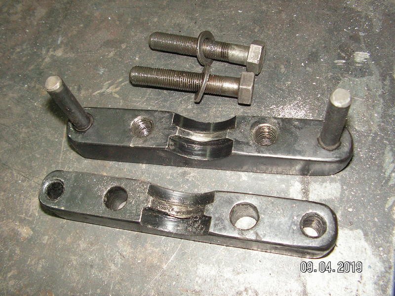

@михалыч алтты уже второй раз рассказываешь,а я второй раз соображаю,что куда одеется.Вроде понял,что на вал одеешь две щечки с проточками и стягиваешь болтами.Вопрос:-в каком месте устанавливаются щечки на валу?Далее.Сьемник растягивает шрус и вал.Нагрузка передается через шарики и внутр.обойму на стоп.кольцо.Так?
Я хочу сделать так,чтобы сьемник,закрепленный на валу,давил сразу на внутр.обойму со страшной силой.Без ударов.Вот.
Всё делается очень просто. Примерно как здесь:
Только у нас нет резьбы для гайки. Поэтому я в торце просверлил отверстие и закрутил шпильку. Можно и просто калёный болт.
