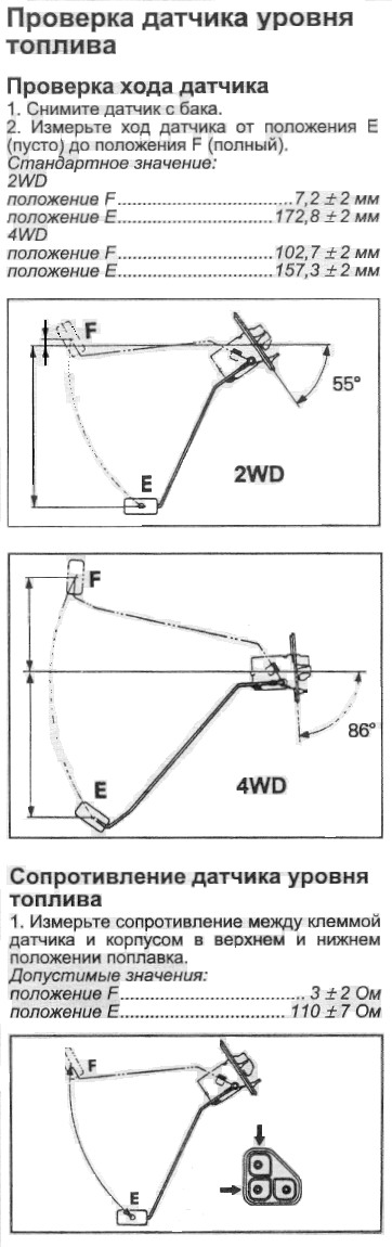

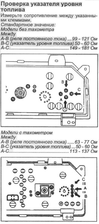

А я схему не нашел , но есть какае то инфа как проверить работо способность, может отсканить и прислать, гледиш чтото и прояснится.

Garre_kiv, если не затруднит, присылай, буду рад любой информации.

Все что есть, может згодится.

Garre_kiv спасибо!
По первому тесту так и есть, импульсное напряжение присутствует, проверял ранее.
По второму проверю на выходных, результат отпишу.
