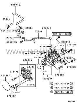

stahh Опубликовано 1 февраля, 2010 Жалоба Опубликовано 1 февраля, 2010 OLEG_77, дык так ты одно кольцо поменял тока??? их там два, еси че.. -большое и маленькое. Цитата
OLEG_77 Опубликовано 1 февраля, 2010 Жалоба Опубликовано 1 февраля, 2010 Где жтам второе то стоит ???? я менял резиное кольцо которое между копусом лобовины и корпусом насоса ТНВД удерживает протекание масла, даже на сайтах по закупу запчастей где он(ТНВД) показан в раборе никакого маленького кольца нет. Если такое существует дай пож. ссылку на фото я гляну, хотя сомневаюсь в том.Заранее благодарю. Цитата
alex_nkl Опубликовано 2 февраля, 2010 Жалоба Опубликовано 2 февраля, 2010 То OLEG_77. Привет! Маленькое кольцо стоит на самом ТНВД между ТНВД и его поворотной частью. Что бы его снять (заменить), нужно снять шестерню с ТНВД и открутить две гайки, что регулируют УОВ. Когда снимешь эту часть (с двумя шпильками) там и увидишь это уплотнительное кольцо "рыжего" цвета. Но проблема скорее всего у тебя с протечкой масла не из за него, а из за того, что слой на плите (толь краска специальная, толи еще чего) тот, что чёрного цвета, скорее всего у тебя "покоцался", вот и не прилегает прокладка силиконовая от ТНВД к плите плотно. У меня такая же беда. Мне уже и прокладку вырезали из паронита, всё равно мокрит. А получилось у меня это из за того, что в сервисе при установке ТНВД поставили его на герметик... Он сразу и потёк почему то. И последующие попытки ничего не дали. Теперь только менять плиту, а это снимать лобовину только. Цитата
stahh Опубликовано 2 февраля, 2010 Жалоба Опубликовано 2 февраля, 2010 (изменено) alex_nkl, может у твоей плиты заусенец хороший, который рвет кольцо при установке? там краска никак не влияет.. OLEG_77, вот А вот ссылка на номера колец http://www.delicaclub.ru/forum/index.php?/topic/8578-zapchasti-nomer-po-katalogu/page__view__findpost__p__128863 Изменено 2 февраля, 2010 пользователем stahh Цитата
OLEG_77 Опубликовано 2 февраля, 2010 Жалоба Опубликовано 2 февраля, 2010 Пасиб за фотку stahh, но из под того кольца точно течи нет, текет между плитой и насосом, я снял кондер лег под тачку, взял фонарик, течь именно из под нижнего болта т.е. не держит большое кольцо Как думаете поможет герметик или нет если соблюсти все инструкции которые на нем(герметике) написаны(никогда их особо не соблюдал) чуток встал, ставишь запчасть, завел и поехал. Правда всегда дело при этом летом было, а тут прохлодновато в гараже. попробую в последний раз всё по технологии сделать и выдержать все временные рамки. А если и тут не поможет раздолблю всё там к ёб матери(шутка) Цитата

OLEG_77 Опубликовано 9 февраля, 2010 Жалоба Опубликовано 9 февраля, 2010 Снял я ТНВД, обнаружил метал. риски на плите крепления насоса( ЧЁ сразу то не посмотреть бы при первом снятии), а масло как раз по ним и текет Что делать то теперь? шлифовать и на герметик??? а вдруг опять на шестой круг пойдет х.з. Ребят и еще вопрос -насос воздушить стал, пересмотрел всё от бака до ТНВД, поменял все шланги, насос подкачки(лягушку). всё ОК снял ТНВД его просморел одно смутило на эл.клапане обратки, что над глушилкой стоит, есть резиновое кольцо, оно покоцалось, из за него может воздух сосать? хотя там с обоих сторон медные шайбы стоят( все шайбы перед установкой прожигал), и еще в одном соединении по обратке, от форсунок в насос ТНВД стоит резиновый шланг, там хомут слабоват был. Но вот мое мнение, эт же обратка давить должно в бак всё, а не в насос и воздушить не должно, хотя тут обратка с подачей соеденена зачем то и эл. клапан этот грёбаный стоит (гребаные японцы) Кто сталкивался с таким? пишите Цитата
stahh Опубликовано 9 февраля, 2010 Жалоба Опубликовано 9 февраля, 2010 (изменено) OLEG_77, может. у меня из-за этого кольца после долгого простоя машина не сразу заводилась. в ремкомплект кольцо это не входит почему-то. так что скидывай клапан, снимай кольцо и на авторынок. там есть такие волшебные чемоданчики у продавцов с кучей резиновых колечек. подбирай по размеру и ставь, тока не бери более толстое кольцо, -не сможешь клапан затолкать(я уже через это прошел ). По поводу рисок, я бы посадил на хороший герметик, думаю ниче бежать не будет. Изменено 9 февраля, 2010 пользователем stahh Цитата
