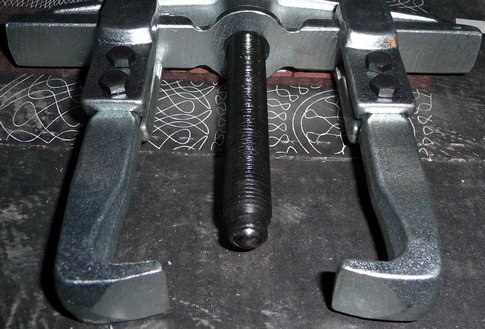

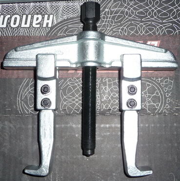

Sireg@ Опубликовано 11 апреля, 2014 Жалоба Опубликовано 11 апреля, 2014 (изменено) Здравствуйте, уважаемые камрады! Прошу поделиться подробным опытом снятия приводной шестерни ТНВД. Кто, как и каким съёмником её снимал? Как сильно она была закреплена? Желательно фотографии съёмников. На своём насосе не могу её сдёрнуть ни в какую. Предыдущий владелец, видать, что-то делал с насосом. Гайка была затянута так, что вдвоём еле открутили. Отвечаю сам себе. Снимается вот таким вот съёмником: Ширина съёмника сантиметров 16 - 20 примерно. Производитель - "Автодело". Изменено 19 апреля, 2014 пользователем Sireg@ Цитата
