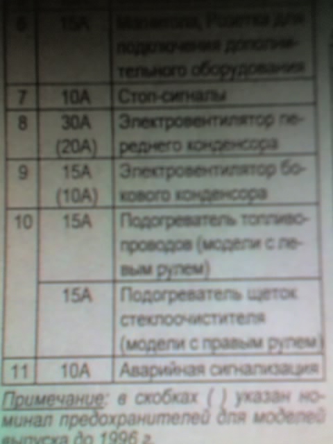

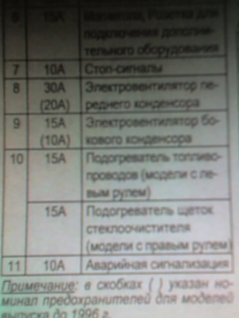

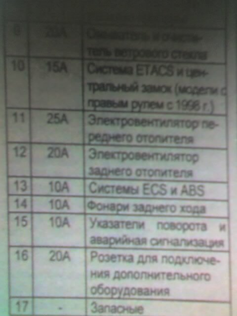

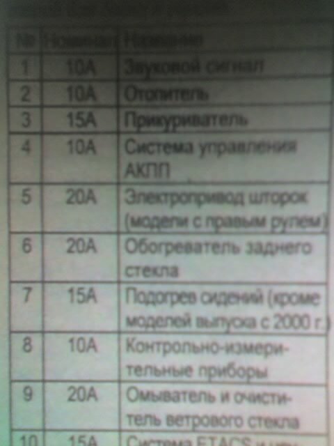

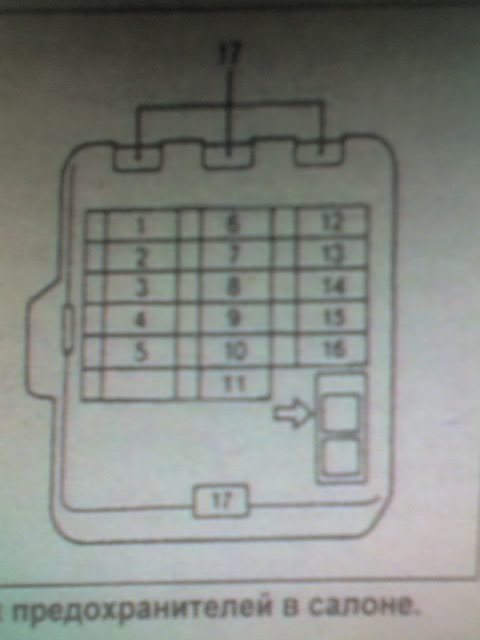

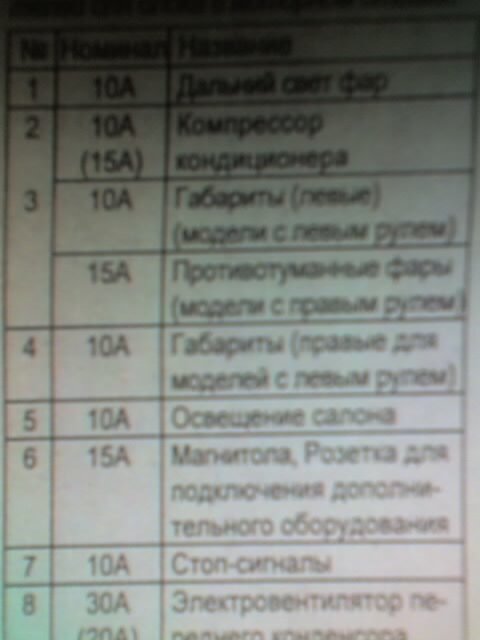

SEREGA и К13 Опубликовано 4 апреля, 2008 Жалоба Поделиться Опубликовано 4 апреля, 2008 Вот фотграфии предохранителей Вот продолжение Цитата Ссылка на комментарий Поделиться на другие сайты Поделиться
belanser_delica Опубликовано 4 апреля, 2008 Автор Жалоба Поделиться Опубликовано 4 апреля, 2008 Вот фотграфии предохранителей Вот продолжение ВОТ спасибо!!! сейчас распечатаю и пойду поковыряю еще их... ...а как сам прикуриватель то вытаскивается, никто не знает? с какой нибудь картиной бы.. Цитата Ссылка на комментарий Поделиться на другие сайты Поделиться
belanser_delica Опубликовано 4 апреля, 2008 Автор Жалоба Поделиться Опубликовано 4 апреля, 2008 Вот фотграфии предохранителей Вот продолжение SEREGA и К13, еще раз тебе большое! благодаря твоим фоткам все нашел и поменял!!!!!!! я счастлив! все работаетттттт!!!!!!! Цитата Ссылка на комментарий Поделиться на другие сайты Поделиться

Вовчик Опубликовано 24 сентября, 2008 Жалоба Поделиться Опубликовано 24 сентября, 2008 Сегодня случилась примерно такая же беда. Очень нужен прикуриватель,посмотрел все предохранители и под капотом и в салоне-все целы!!! А фотки это именно для 4G64? Или эл.схемы похожи? По фоткам он номер 3,но почему то написано прикуриватель,а он должен быть с зеркалами? Цитата Ссылка на комментарий Поделиться на другие сайты Поделиться
