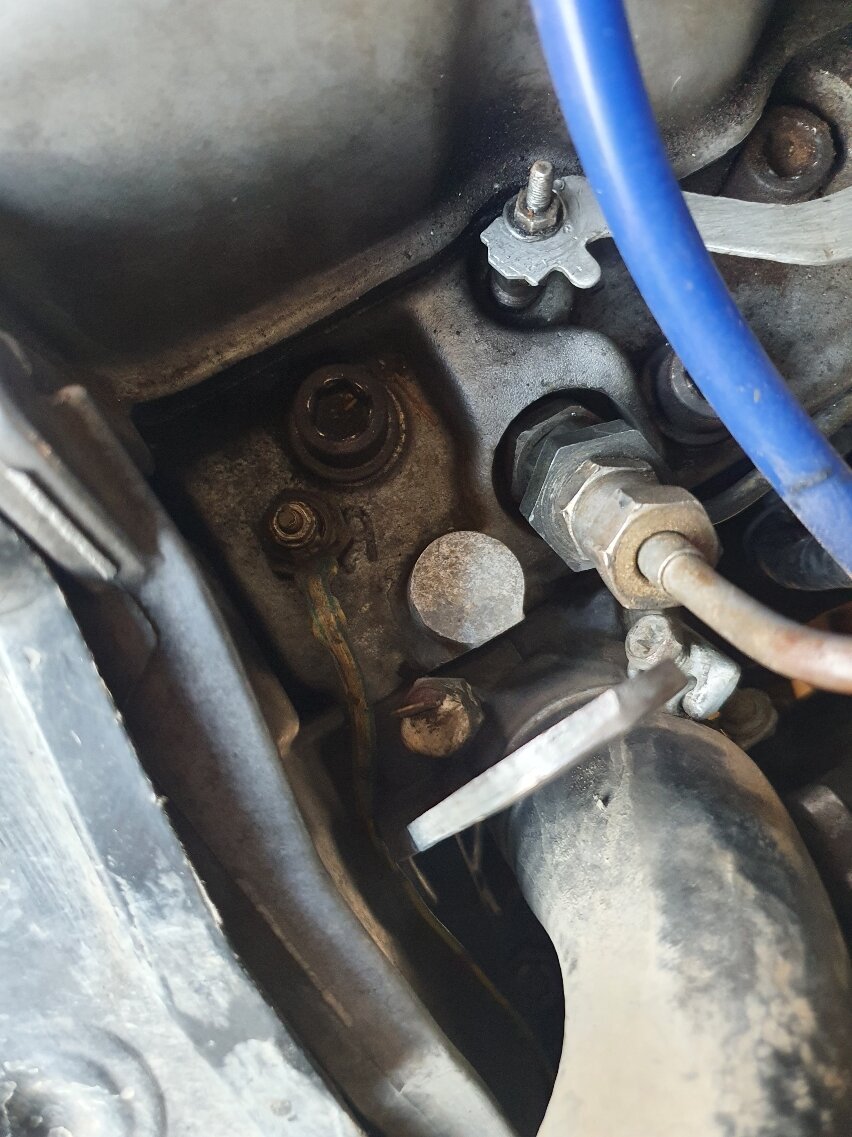

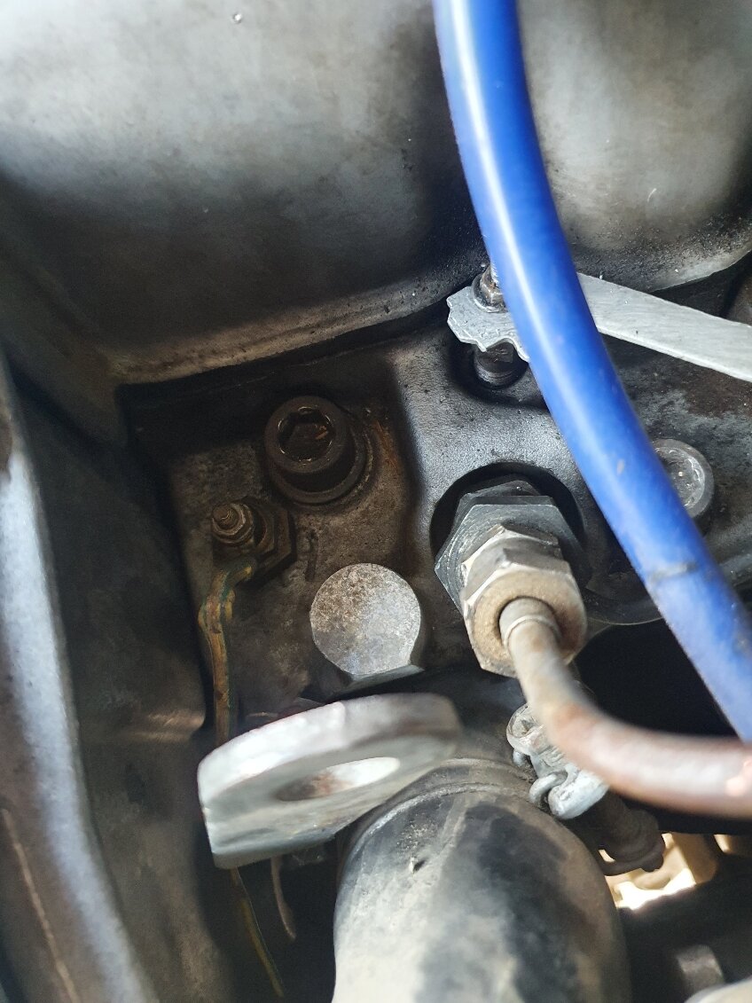

Беръ Опубликовано 14 ноября, 2020 Жалоба Опубликовано 14 ноября, 2020 (изменено) 19.01.2019 в 09:09, Мишаня* сказал: Датчик температуры вкручен в родное место в гбц День добрый, Друже. Подскажи, плз, о каком датчике ты речь ведёшь? Не о том ли который отвечает за отключение кондея? Не на него ли ты подключил доп. температурный указатель? А то я тоже озадачился установкой этого доп. прибора, но врезАть его куда бы то ни было желания нет. Вот и чешу репу какой же датчик туда воткнуть, чтобы подключить вот ентот прибор. В переходник же хочу воткнуть датчик на включение при определённой температуре вентилятора кондея, всё равно его как бы и нет. Изменено 15 ноября, 2020 пользователем Беръ Цитата

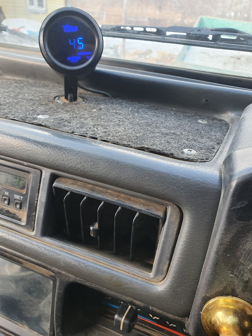

Мишаня* Опубликовано 3 декабря, 2020 Автор Жалоба Опубликовано 3 декабря, 2020 15.11.2020 в 09:39, Беръ сказал: День добрый, Друже. Подскажи, плз, о каком датчике ты речь ведёшь? Не о том ли который отвечает за отключение кондея? Не на него ли ты подключил доп. температурный указатель? А то я тоже озадачился установкой этого доп. прибора, но врезАть его куда бы то ни было желания нет. Вот и чешу репу какой же датчик туда воткнуть, чтобы подключить вот ентот прибор. В переходник же хочу воткнуть датчик на включение при определённой температуре вентилятора кондея, всё равно его как бы и нет. Добрый день, я родной датчик выкинул совсем( который именно на приборку идёт а не на кондей) а вместо него вкрутил через переходник китайский датчик электронный.... Цитата
Мишаня* Опубликовано 3 декабря, 2020 Автор Жалоба Опубликовано 3 декабря, 2020 Датчик заказывал с алиэкспресс, уже года 3 работает отлично, показывает температуру от 40 до 150 градусов, у меня доходило до 120 один раз.....закипел. Цитата

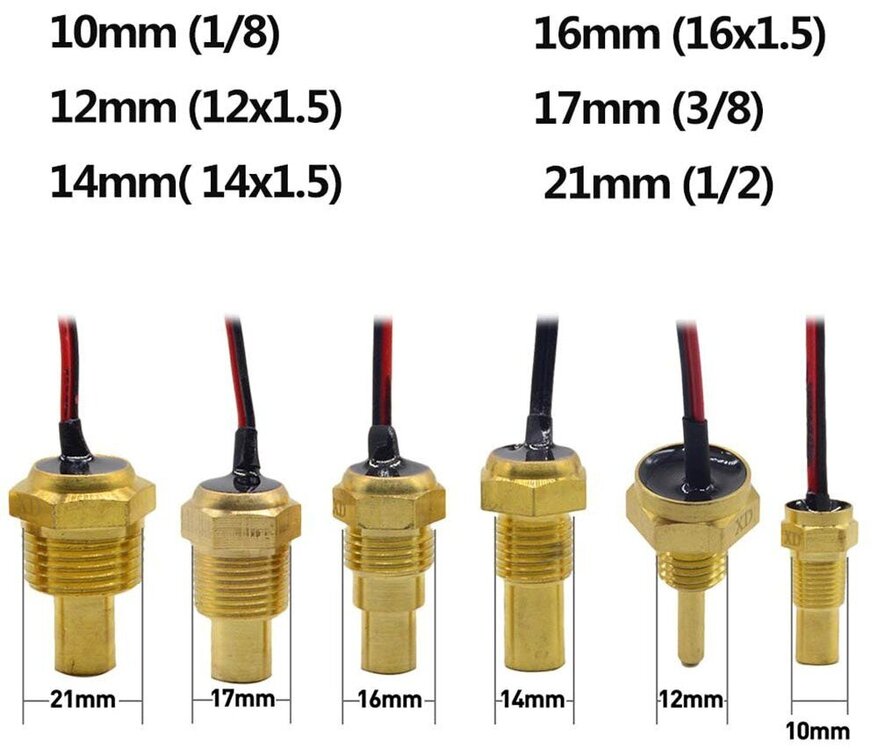

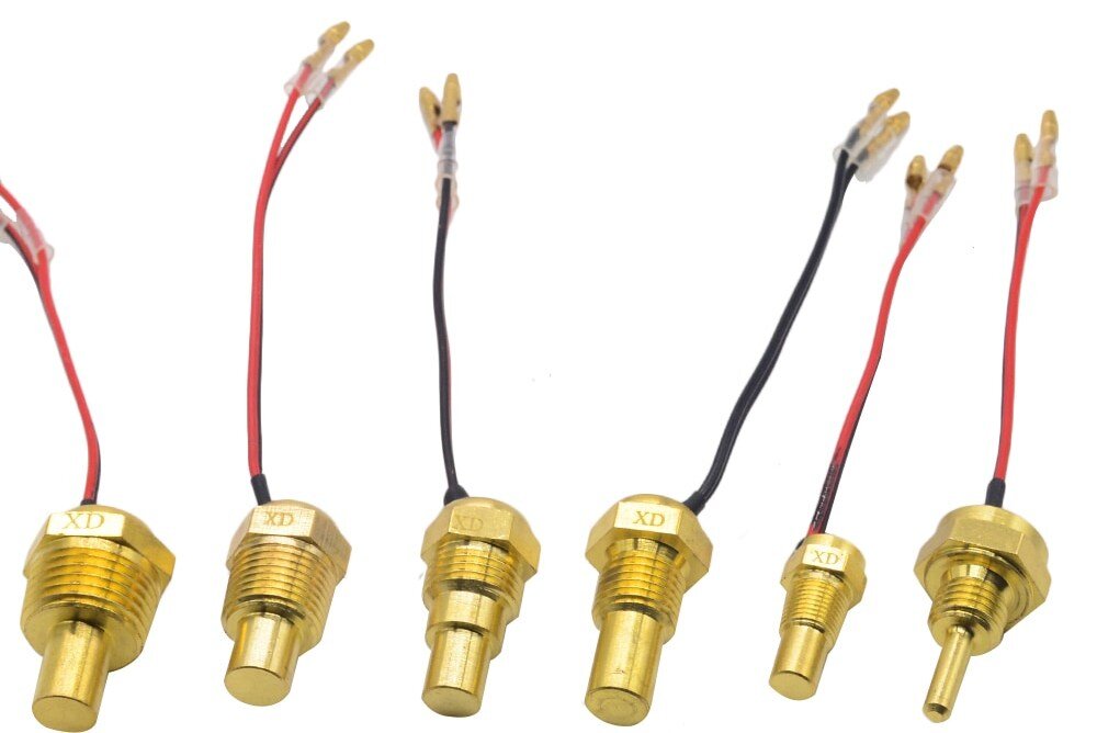

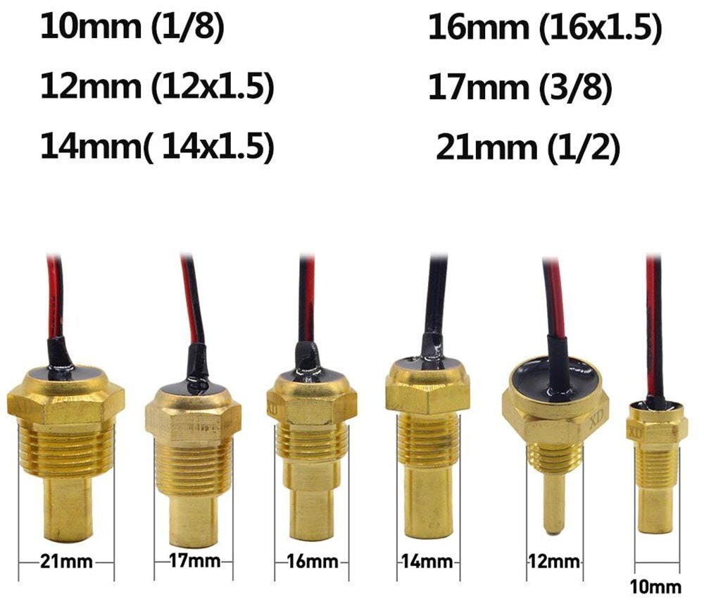

Беръ Опубликовано 3 декабря, 2020 Жалоба Опубликовано 3 декабря, 2020 (изменено) @Мишаня* Благодарю за подробную инфу. Осталось пара вопросов. Что за переходник и где взял? И подойдёт ли оный в отверстие датчика кондея? Кстати, размерчики китайского датчика не помнишь? А то приборчик, который хочу приобрести, имеет вот такой датчик: Резьба для монтажа датчика: NPT 1/ 8'' На Али есть датчики и других размеров. Ну что-то типа таких: Но будут ли они совместимы с тем приборчиком, хз. Но по крайней мере есть куда "копать" PS: Как я понимаю, выкинув родной датчик ты свечи греешь с кнопки. Или ошибаюсь? Изменено 3 декабря, 2020 пользователем Беръ Цитата

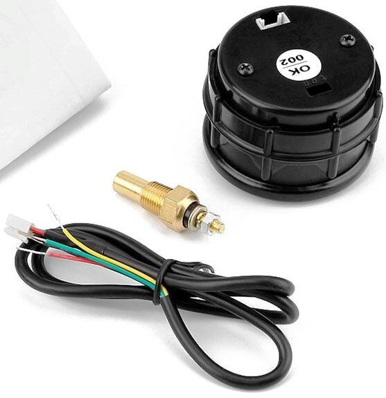

Мишаня* Опубликовано 3 декабря, 2020 Автор Жалоба Опубликовано 3 декабря, 2020 Покупай датчик в сборе как на фото у меня, переходник делается просто из старого датчика родного, с него выбивается сердцевина и нарезается резьба потому на 12, все на герметик садишь и все, я по крайней мере так делал, по поводу датчика на кондей сразу не подумал, но можно и вместо него наверное Цитата

Беръ Опубликовано 5 декабря, 2020 Жалоба Опубликовано 5 декабря, 2020 @Мишаня* про датчик понял, спасибо. А приборчик я хочу вот ентот: Он тоже идёт с датчиком. Привлекает то, что в указателе есть лампочка, которая загорается при t 100 градусов. И воткну я его вместо альтиметра. 03.12.2020 в 18:11, Мишаня* сказал: Свечи кнопкой не грею, они работают штатно, но греют всегда как на холодную даже когда мотор горячий А вот с ентого момента поподробней, плз. Что-то никак не въеду... Т-образный датчик ты ампутировал, но ведь с него же и идёт инфа на мозги управляющие свечами накаливания. Цитата
Мишаня* Опубликовано 5 декабря, 2020 Автор Жалоба Опубликовано 5 декабря, 2020 Впринципи датчик такой же должен быть, у меня тоже на 100 градусах лампочка красная загорается)) по поводу т обратного датчика....он же работает на замыкание так сказать...то есть на холодный двигатель он полностью размыкает контакты. У меня эти провода отрезаны вообще и все работает, а вообще попробуй вкрутить вместо кондишного датчика Цитата
