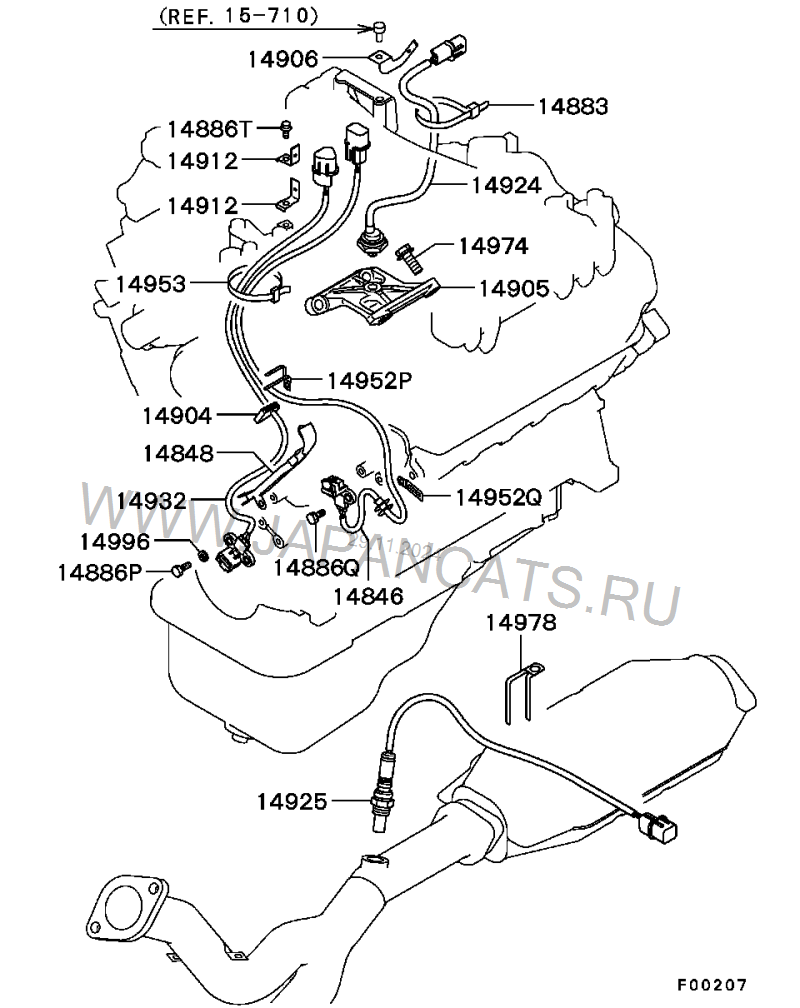

После установки ГБО начал выскакивать чек P0325 Неисправность цепи датчика детонации №1. Если ехать 70-130 без резких торможений то чек не выскакивает, достаточно сбросить скорость как сразу появляется. Если же ехать в городском режиме без резких ускорений и торможений то чек не выскакивает. Такая вот странная штука, думаю тут газ виновен и надо смотреть настройки, но ради успокоения души стоит проверить датчик детонации. Судя по схеме он спрятан аж под впускным коллектором куда добраться сложнее чем до свечек. По другой информации датчик стоит на пауке (впускном коллекторе). Кто знает где правда?

Есть такой! На булках с 08.2002 г стали ставить. На схеме под № 14924, оригинальный номер MD303221

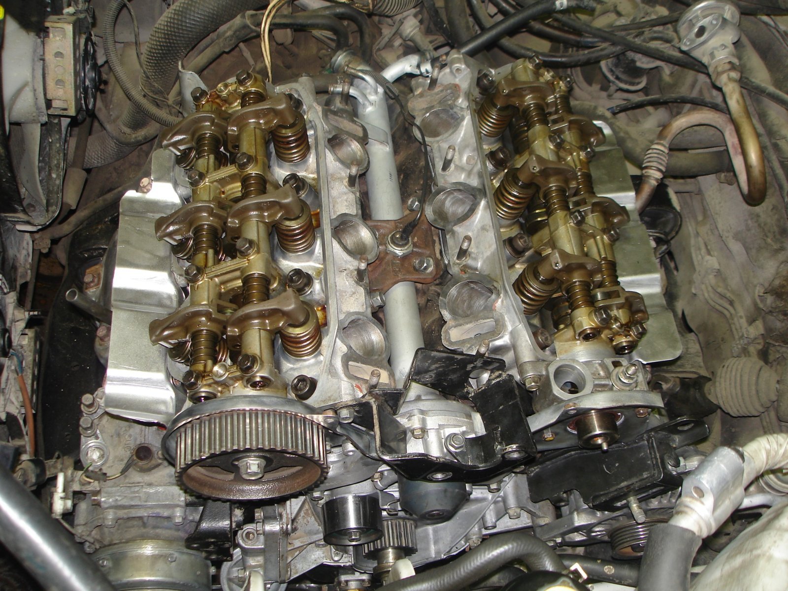

На сигме стоит под впускным коллектором между головками , здесь на фотке видно https://www.drive2.ru/l/9258171/
На булке тоже где то в том районе, судя по схеме.

Вот про то и говорю, ну что же видимо буду первопроходцем, все равно надо нырять туда форсунки менять. Но сколько скидывал паука и рукой сзади головок щупал, провод не находил.
