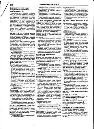

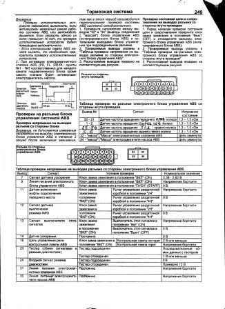

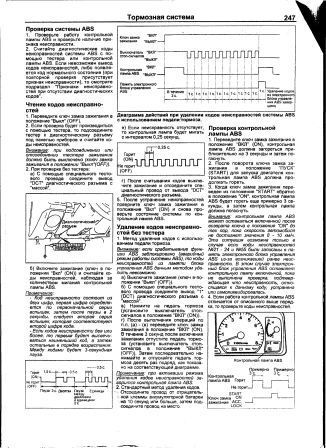

Andr.sochi Опубликовано 6 декабря, 2010 Жалоба Опубликовано 6 декабря, 2010 Привет Всем! Начались проблемы с ABS. Сначала облазил весь форум, потом NET. И нашёл Pajero 1996-2006 гг. Может быть не всё, но кое что подходит. В частности считать коды ошибок ABS мне удалось, коды совпали с показаниями сканера.(коды ошибок приложу если удастся) Удалить коды ошибок тоже можно без сканера.В пункте "Таблица проверки на разъёме электронного блока управления ABS со стороны жгута проводов" нашёл расхождения или не добросовесный перевод. Так как у меня проблема с ABS я прозвонил тестором все четыре датчика от колодки ABS до датчиков на колёсах и внёс корректировку. Цифровые контакты почти совпадают а вот левый-правый, зад-перед нет, скорей всего перевод хромает. Итак контакты на колодке ABS со стороны жгута проводов: 20-21 Датчик передний правый 1-2 Датчик передний левый 25-26 Датчик задний правый 5-6 Датчик задний левый Теперь попробую загрузить Колодки, Коды, Неисправности, Удаление ошибок, Электрич. схемы Всем удачи. P.S. Если кого-то интересуют другие темы этой книги в PDF, скину. P.S.2 Не фига не получилось загрузить обещаных 10 страниц. 1 Цитата
vol Опубликовано 6 декабря, 2010 Жалоба Опубликовано 6 декабря, 2010 Andr.sochi, скан с Паджеровской книги чтоли? В таком масштабе не видно нифига У нас своя книга есть по булке, здесь на форуме, доступна "членам клуба"! Цитата
Andr.sochi Опубликовано 7 декабря, 2010 Жалоба Опубликовано 7 декабря, 2010 (изменено) Привет, хотелось как лучше,наверняка кому-то понадобится, по другому скинуть не смог (100Кб маловато). Поиски решения проблемы АБС на форуме ничего не дали. В нете нарыл только паджеркнигу, реально помогла, куда и как загрузить книгу 220мб на форум? Не все-же члены клуба, есть и обычные. С уважением! Изменено 7 декабря, 2010 пользователем Andr.sochi Цитата
