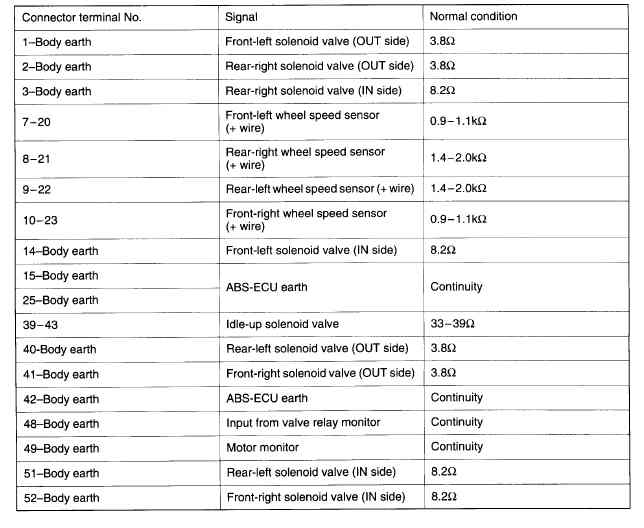

dragon Опубликовано 10 декабря, 2010 Жалоба Опубликовано 10 декабря, 2010 Таблица для диагностики АБС сопротивления на контактах ЭКУ АБС 1 Цитата

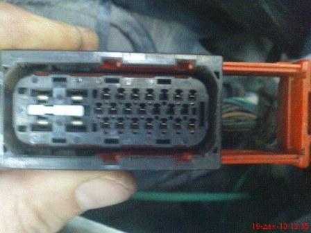

Andr.sochi Опубликовано 22 декабря, 2010 Жалоба Опубликовано 22 декабря, 2010 (изменено) Может кто нить знает назначение остальных контактов на колодке АБС со стороны жгута проводов? П. Л. передний левый З. Л. задний левый П. П. передний правый З. П. задний правый Изменено 22 декабря, 2010 пользователем Andr.sochi Цитата
