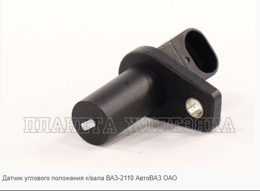

Семеныч Опубликовано 1 апреля, 2023 Жалоба Опубликовано 1 апреля, 2023 Можно и жигулевский, распредвала, поставить, только он длиннее и фишка другая. Проверено работает. Цитата
KlimCD Опубликовано 2 апреля, 2023 Жалоба Опубликовано 2 апреля, 2023 8 часов назад, Семеныч сказал: Можно и жигулевский, распредвала. Проверено работает. Как временное решение - почему нет. Вот только у жигулярского разъём на самом датчике. О езде по лужам, лучше, не думать. Цитата
Семеныч Опубликовано 2 апреля, 2023 Жалоба Опубликовано 2 апреля, 2023 Фишку такую, она с резинкой. Цитата
KlimCD Опубликовано 2 апреля, 2023 Жалоба Опубликовано 2 апреля, 2023 4 часа назад, Семеныч сказал: Фишку такую, она с резинкой. Инженеришки ММС всё же думали о чём-то, когда не стали делать разъём проводки сразу около датчика, а перенесли его на-а-амного выше. Цитата
