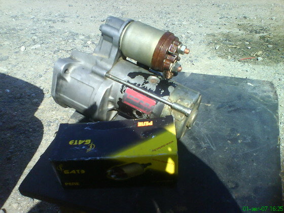

Lis Опубликовано 2 августа, 2007 Жалоба Опубликовано 2 августа, 2007 И так в данной теме неного о моем стартере. Полгода назад данный прибор отказал. Снимать его, на самом деле, очень не удобно. После снятия и разборки оказались стертыми щетки, заменил на ВАЗовские от "классики" (отлично подошли). Втягивающее развальцевал и заменил пятаки. Хватило ровно на полгода, потом "забашмачил". Перебрал, почистил-день поездил, опять замкнул на массу. Причину найти так и не смог. Заменил оба подшибника на якоре, номера потом выложу на будущее для других, и щетки. Вроде все нормально закрутилось, но опять беда - втягивающее отказало. Разобрал и ненашел причину. Мож где в обмотке закоротило. Взял стартер подмышку и по магазинам совавтопрома и...какого было мое удивление, когда обнаружил втягивающее от ГАЗ и УАЗ за 350.00 рублей по креплению и посадке идеально подходяще. Пришлось только укоротить язычок на "боченке", т.к. не полностью выталкивалась шестеренка. Фото в студию: два и три Цитата
PAW357 Опубликовано 16 августа, 2007 Жалоба Опубликовано 16 августа, 2007 Я в шоке!!! Ни когда бы не додумался!!! Есть еще ЛЮДИ в русских селеньях!!!!!!!!!!!!!!!!!!!!! Цитата
