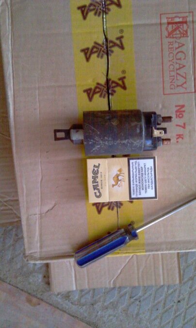

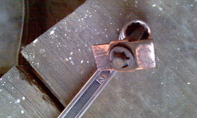

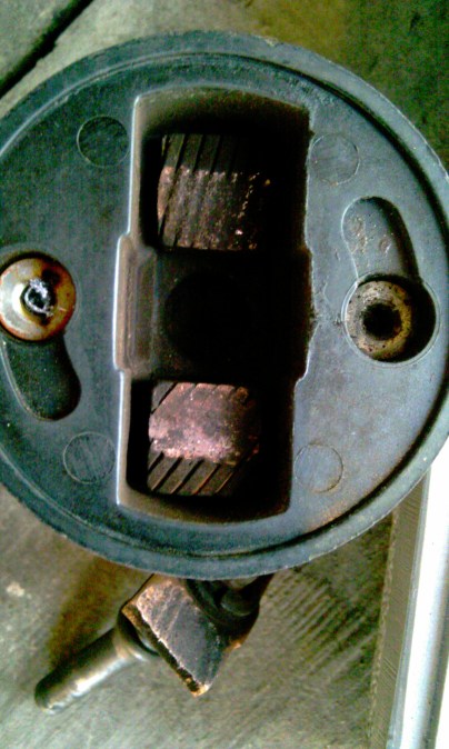

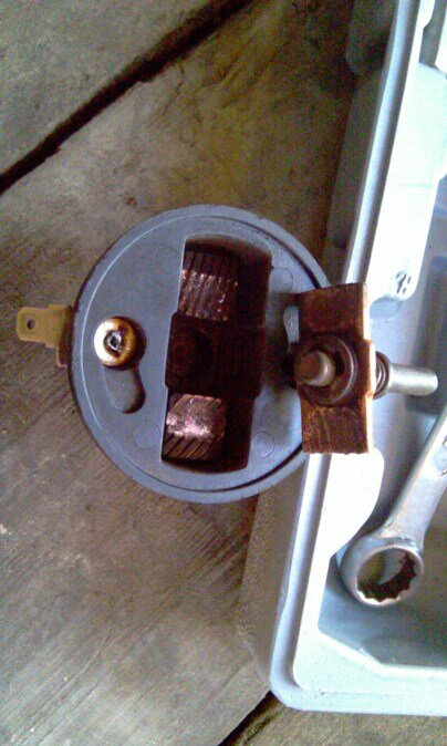

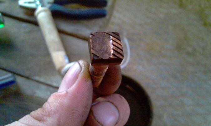

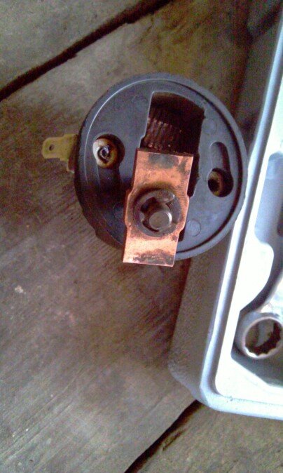

N181 Опубликовано 4 августа, 2011 Жалоба Опубликовано 4 августа, 2011 (изменено) "пригоревшие пятаки" как это выглядит -больной -развальцовываем, выпаиваем два контакта и отделяем верх с пятаками. То, что на фото отложим пока в сторону. -нам интересно вот это -а у нас тут жопа, "пятаки" не пригорели, а скорее сгорели -собственно сами "пятаки" медные болты с квадратными шляпками (между ними стоит пружинка, на фото её нет, снял) -выгоревшая медная пластина(а мне говорили там шайба стоит), которая замыкает контакты -"пятак", чистим и поворачиваем неизношенной частью к центру -снимаем стопор и переворачиваем медную пластину собираем, завольцовываем, припаиваем -вроде собрал P.S.перед разбором искал фотки-картинки посмотреть устройство втягивающего - не нашёл, поэтому выложил Изменено 4 августа, 2011 пользователем N181 1 1 Цитата
