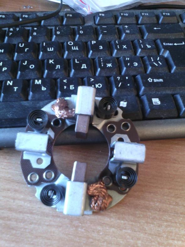

Ромы4 Опубликовано 8 марта, 2016 Жалоба Опубликовано 8 марта, 2016 (изменено) Отпали припаяные 2 года назад минусовые щетки, подгорели, пружинки щеткодержателей отгорели и перестали выполнять свою функцию. Купил новый щеткодержатель со щетками, все почистил, помазал где надо, собрал. Стартер крутит но двигатель на холодную категорически отказывается заводиться. Свечи стоят новые-исправные а такое осчусчение что их нет, даже вспышек не дает, при том что до поломки стартера все работало. На улице 0-5С. Если немного подогреваю двигатель котлом заводится без проблем. Попробовал заводить пуско-зарядным устройством, с пол оборота заводится даже без свечей (у меня стоит выключатель на свечи). Вот сижу, думаю получается что от аккумов (стоит 2х74) стартер не развивает необходимых оборотов? где то межвитковое? или на якоре плохо почистил ламели? PS: спасибо всем кто читал, думал но не придумал что посоветовать . В общем быстренько снова снял стартер (у меня это уже не плохо стало получаться без ямы и снятия АКБ), разобрал все прозвонил, еще раз все тщательно прочистил, отполировал якорь, собрал, проверил. поставил на место и (в этом месте барабанная дробь)... ничего не изменилось . Тут я уже крепко призадумался, такое чувство будто солярка утекает, однако помпа подкачки не помогает да и пузырьков нет в системе (шланги стоят прозрачные). В общем не буду больше вас интриговать, как обычно дело было не в бабине, всем известно кто сидел в кабине , чуток сместил позиционер на ТНВД и все прошло чудесным образом, так же сразу излечилось легкое подрагивание на холостых и излишне черный выхлоп, да и кобыл похоже добавилось в моем табуне . После всего сделал вывод что она у меня все таки женщина и одними подарками на 8марта от нее не отделаться (на днях купил ей и поставил зеркало-монитор), она видите ли на праздники захотела еще внимания и ласки . Очень надеюсь что завтра с первым рабочим капризы пройдут. Не прошли капризы. диагноз мертвые новые свечи накала Изменено 16 июля, 2016 пользователем Ромы4 Цитата
