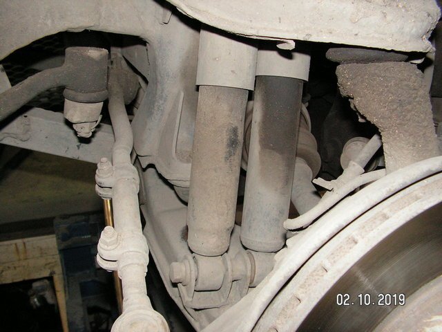

Vietnames Опубликовано 7 октября, 2019 Автор Жалоба Поделиться Опубликовано 7 октября, 2019 @михалыч алт А можно фото верхней точки? Куда их там разместили? У меня ну никак не получается. Места не хватает. Цитата Ссылка на комментарий Поделиться на другие сайты Поделиться

Shadow from St.Peterburg Опубликовано 7 октября, 2019 Жалоба Поделиться Опубликовано 7 октября, 2019 @Vietnames дык на первой странице ж было фото: http://www.delicaclub.ru/forum/index.php?/topic/39694-двойной-амортизатор-на-переднюю-подвеску/&do=findComment&comment=775479 вот только не булка у него, а сборная солянка Цитата Ссылка на комментарий Поделиться на другие сайты Поделиться
Vietnames Опубликовано 7 октября, 2019 Автор Жалоба Поделиться Опубликовано 7 октября, 2019 @Shadow from Omsk точно, я не отследил, что это одна машина. Но тогда я точно ничего не понимаю. У меня так амортизаторы не влезают. Может там рычаг подрезан? Или смещен как? Цитата Ссылка на комментарий Поделиться на другие сайты Поделиться

михалыч алт Опубликовано 8 октября, 2019 Жалоба Поделиться Опубликовано 8 октября, 2019 @Vietnames Не согласен. Если лифт сделан правильно. То все должно быть ГУД. И не важно какая резина стоит. Цитата Ссылка на комментарий Поделиться на другие сайты Поделиться
михалыч алт Опубликовано 8 октября, 2019 Жалоба Поделиться Опубликовано 8 октября, 2019 Можно даже при желании и так сделать: Цитата Ссылка на комментарий Поделиться на другие сайты Поделиться
