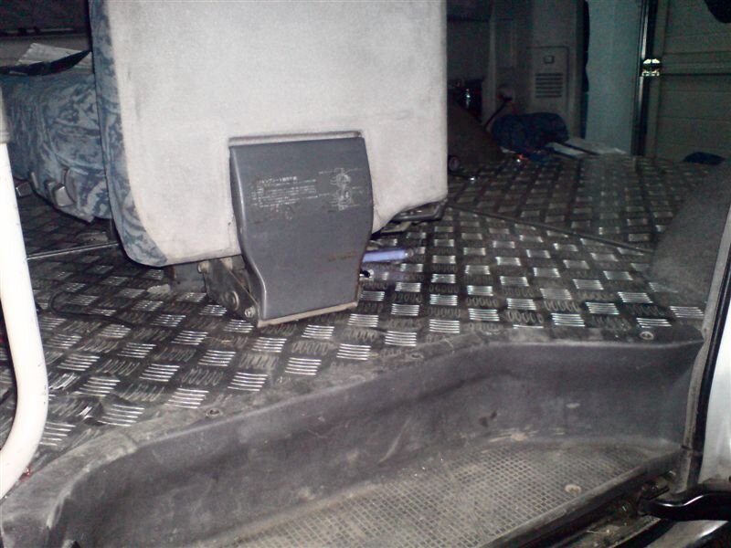

Карандаш Опубликовано 12 апреля, 2008 Жалоба Опубликовано 12 апреля, 2008 Jackoff, Хотел повсмотреть как смотрится аллюминий на полу. Но к сожалению есть все иллюстрации, а этой что-то нет. Покажи пожалуйста! Цитата

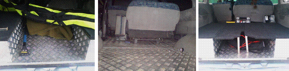

Serdj Опубликовано 12 апреля, 2008 Жалоба Опубликовано 12 апреля, 2008 Jackoff, Хотел повсмотреть как смотрится аллюминий на полу. Но к сожалению есть все иллюстрации, а этой что-то нет. Покажи пожалуйста! Меня тоже интересует аллюминий: как подгонялся под размеры; из чего сделаны ящики и как обшивались; как стыковались и крепились листы??? Цитата

Jackoff Опубликовано 12 апреля, 2008 Автор Жалоба Опубликовано 12 апреля, 2008 Jackoff, Хотел повсмотреть как смотрится аллюминий на полу. Но к сожалению есть все иллюстрации, а этой что-то нет. Покажи пожалуйста! Аллюминий размер листа 1х2 толщина 2,5мм, было куплено 2 листа так как одного не хватает по любому и так два стыка получилось, но остатки пошли на изготовление ящиков. размеры ящиков измерю завтра, но если честно все делалось на машине, так сказать в натуре на месте подгонялось на месте прикручивалось. Под аллюминием осталась вся штатная обесшумка, плюс 2 мм динамат + 5мм сплен и весь этот бутерброт спокойно прижался аллюминием. Цитата
Jackoff Опубликовано 12 апреля, 2008 Автор Жалоба Опубликовано 12 апреля, 2008 Меня тоже интересует аллюминий: как подгонялся под размеры; из чего сделаны ящики и как обшивались; как стыковались и крепились листы??? Ящики изготовлены следующим образом- каркас был сделан из стального профиля квадрата размером 3х2 тонкостенного, а затем обшит аллюминием посредством шурупов крышки сделаны из фанеры толщиной 1 см и обшиты материалом, что бы соединить их с ящиками требуется рояльная петля (чтоб не так заметно было) кстати при таком расположении ящиков остались задействованы оба штатных задних отсека (один с левой стороны и один с правой под домкрат) В ближайших планах- установить в один из ящиков компрессор с рессивером для подкачки накачки колес а так же для воздушного сигнала. Все краны и штуцера будут выведены на крышу. Меня тоже интересует аллюминий: как подгонялся под размеры; из чего сделаны ящики и как обшивались; как стыковались и крепились листы??? Да и еще о двух стыках. Один стык вдоль правого борта, второй поперек кузова за вторым рядом сидений. Иначе не получается. Молодец однозначно !! Достойно восхищения , не только желание всё это проделать , но и поделиться информацией с обществом. Просто хотелось объединить все темы в одну Так как практически все, что обсуждалось в форуме было проделано в этой машине ) Цитата

Jackoff Опубликовано 12 апреля, 2008 Автор Жалоба Опубликовано 12 апреля, 2008 Да, машинка получилась супер. Этож скоко времени надо было всему этому посвятить...полка сзади, подиум под ДВД на потолке (особо понравилось это решение), ящики сзади, яшик передний... Возму твои наработки за основу для новой машины... Задняя полка изготовле из фанеры, по размерам... могу конечно ее измерить, но она довольно сложной формы так как сначала изготавливалось лекало затем по нему вырезалась фанера, а потом еще раз десять примеряли, чтоб не было щелей и зазоров. крепление полки - четыре кронштейна прикрученные как раз за усилители потолка. На полку складываются мягкие вещи так как можно получить по балде если оттуда упадет, например чайник. По подиуму на потолке и переднему ящику скажи конкретно, что интересует я сфотаю более подробно Титаническая работа! Молодец! Пол-просто супер! И оригинальное решение по ящикам и полке. Примерно так же хотел сделать, теперь будет у кого спросить Спасибо, спрашивай, обязательно отвечу. Цитата
Jackoff Опубликовано 12 апреля, 2008 Автор Жалоба Опубликовано 12 апреля, 2008 Меня тоже интересует аллюминий: как подгонялся под размеры; из чего сделаны ящики и как обшивались; как стыковались и крепились листы??? Соединение листов - в стык зазор около 1мм сверху планка со строительного рынка Т образного сечения. Цитата

Карандаш Опубликовано 14 апреля, 2008 Жалоба Опубликовано 14 апреля, 2008 Спасибо за фотографии пола! представляю сколько труда тебе это стоило. Я только пока одного не пойму. У меня сейчас пол не очень ровный в передней части машины. Например в районе рычага раздатки возвышенность неббольшая, а в тех местах, где ноги пассажира и водителя как бы немного утоплено. Я когда пол разбирал, там соответствующую форму имеет штатная обесшумка. Как у тебя лист лег ровно? Ты выравнивал? Цитата

Jackoff Опубликовано 14 апреля, 2008 Автор Жалоба Опубликовано 14 апреля, 2008 Спасибо за фотографии пола! представляю сколько труда тебе это стоило. Я только пока одного не пойму. У меня сейчас пол не очень ровный в передней части машины. Например в районе рычага раздатки возвышенность неббольшая, а в тех местах, где ноги пассажира и водителя как бы немного утоплено. Я когда пол разбирал, там соответствующую форму имеет штатная обесшумка. Как у тебя лист лег ровно? Ты выравнивал? В передней части я пол не зарывал аллюминием так как резиновые полики справляются со своей задачей. Аллюминий начинается сразу за задними креплениями передних сидений и до самой кормы. Лекалом послужил старый заводской ковролан. Упс! До меня только сейчас дошло, что задний ряд сидений ты собственно снял нафиг. Т.е. бусик превратился в Жып?! Задний ряд мне показался не функциональным и редко используемым Цитата
