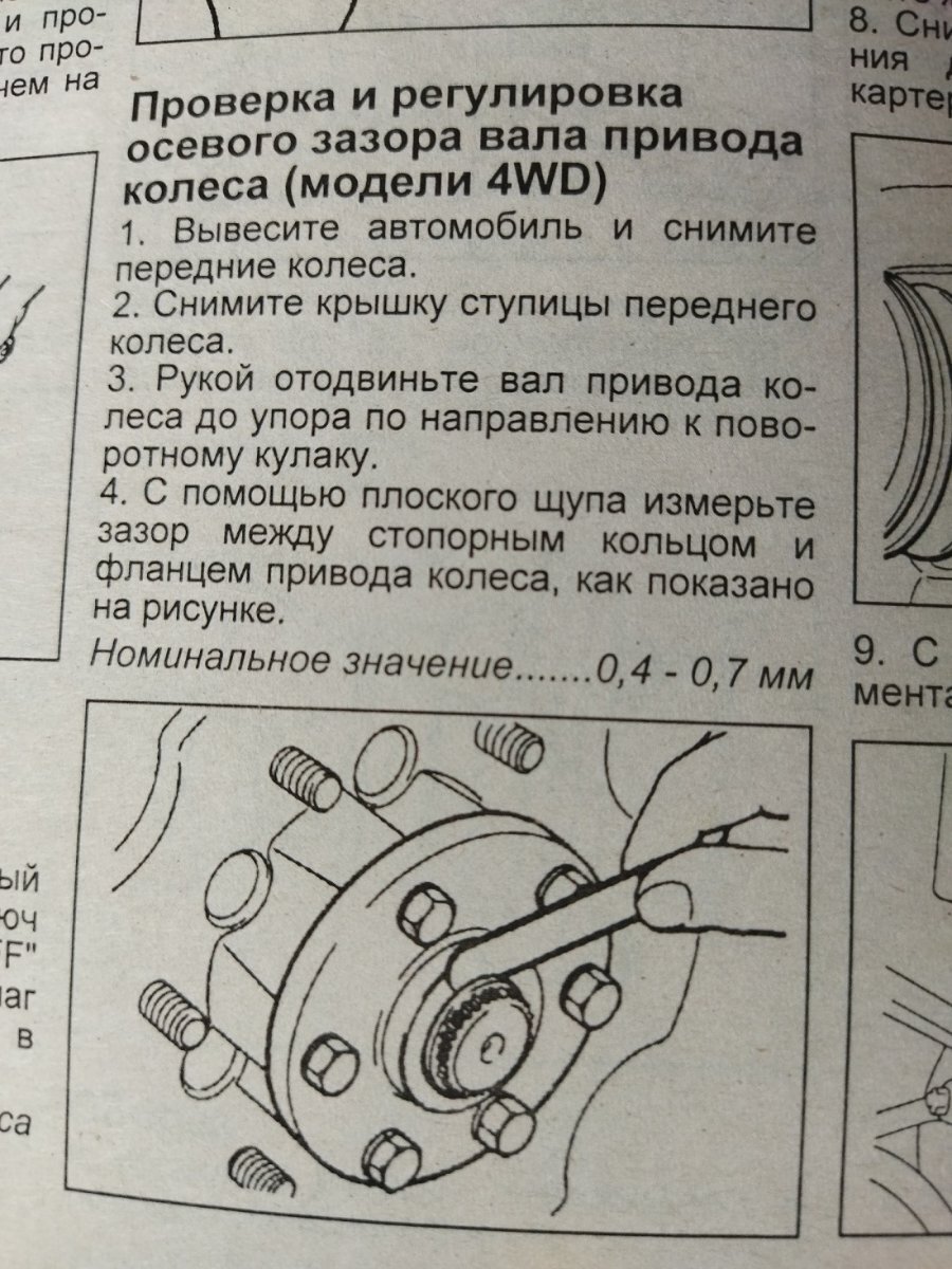

KlimCD Опубликовано 25 декабря, 2021 Жалоба Поделиться Опубликовано 25 декабря, 2021 Alan09 Само-собой, диагностировать шумы через монитор - сомнительное предприятие. Без вариантов. Сервисмены - чё говорят? Из вариантов: какой осевой зазор в правом приводе. /внутри всё было в смазке/ (С) Напряжно. Смазки там должно быть, ну экономно/по-ипрейски. Чуть-чуть. /правый хаб повернуть в положение "lock", и даже без включения раздатки в положение "полный привод" / (С) Нельзя так издеваться над ручным хабом. Большой шанс убить исправную деталь. Срежет. Цитата Ссылка на комментарий Поделиться на другие сайты Поделиться

KlimCD Опубликовано 25 декабря, 2021 Жалоба Поделиться Опубликовано 25 декабря, 2021 А по осевому зазору: что? Для этого сервис не нужен. Только щуп. Цитата Ссылка на комментарий Поделиться на другие сайты Поделиться

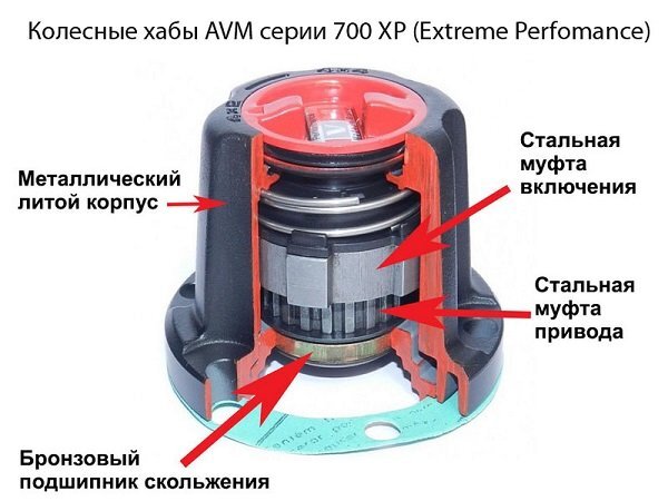

slake@altai Опубликовано 26 декабря, 2021 Жалоба Поделиться Опубликовано 26 декабря, 2021 8 часов назад, KlimCD сказал: Вячеслав, извините меня за наглость, похвастайтесь: какие хабы приобрели для своих "ацких" условий эксплуатации. Извините, если наглею. Но если буду брать, то AVM, они у меня стояли долго, при этом выдержали клин переднего редуктора. Тогда у меня привод лопнул, правый чулок моста винтом скрутило, оторвало болт крепящий мост у кардана, на ГП зуб отломило, а хабы целый остались. Сейчас они какие то усиленные выпустили. Цитата Ссылка на комментарий Поделиться на другие сайты Поделиться

Alan09 Опубликовано 26 декабря, 2021 Жалоба Поделиться Опубликовано 26 декабря, 2021 12 часов назад, KlimCD сказал: Только щуп. О, как раз проверю щупом для зазора свеч! Цитата Ссылка на комментарий Поделиться на другие сайты Поделиться

KlimCD Опубликовано 26 декабря, 2021 Жалоба Поделиться Опубликовано 26 декабря, 2021 slake@altai Спасибо за ответ. Я отстал от жизни. Даже не слышал, что AVM выпустили новую серию усиленных хабов. Крайний раз они это делали (не уверен) в 2017 году. Это была 700 серия. Визуально отличалась отсутствием (вечно закисающих) болтиках крышки. Ну, а "фишкой" данной модели, AVM позиционировали бронзовую втулку скольжения. Пойду рыть Инет: интересно, что они там нового изобрели... 1 Цитата Ссылка на комментарий Поделиться на другие сайты Поделиться
