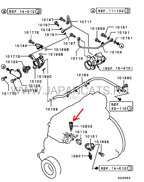

Jonik Опубликовано 14 марта, 2011 Жалоба Опубликовано 14 марта, 2011 Вот этот датчик Не в свечах дело, т.к. когда снимаешь фишку с датчика, заводится в полуоборота. Цитата
Shadow from St.Peterburg Опубликовано 15 марта, 2011 Жалоба Опубликовано 15 марта, 2011 ну методом исключения получается: помер датчик Вернее одна из обмоток Тоже распространенная практика. Цитата

N181 Опубликовано 15 марта, 2011 Жалоба Опубликовано 15 марта, 2011 1.грею свечки как обычно - как определил, что они точно греются? 2.Так вот, если с этого датчика снять фишку то машин завелась с полуоборота ключа - возможно вкл. какой то аварийный режим и напруга на свечи на короткое время подаётся. 3.купил новый датчик, - перед установкой надо было бы его проверить(показ сопротивления при опред. температуре) 4.При замыкании на массу провода( тот что идёт 1 контакт подает показания о температуре на накал свечей ) свечи не включатся никогда. Цитата
Jonik Опубликовано 15 марта, 2011 Жалоба Опубликовано 15 марта, 2011 N181 1. Я имел в виду что делаю все как обычно, а то что они теперь не нагреваются я и так знаю теперь. 2. Знаю что это аварийный режим, поэтому так и завожу пока. 3. Ну уж ооооочень мала вероятность что старый умерший и новый тоже такой попался, врятли. 4. Не понял о чем ты.. Evgo При проверки контролька показала что напряжение на свечи накала не подается. Повторный тест через пару дней показал что напряжение есть, но видимо очень слабое, надо померить. Цитата
N181 Опубликовано 15 марта, 2011 Жалоба Опубликовано 15 марта, 2011 4. Не понял о чем ты. Принцип работы датчка основан на изменении сопротивления при изменении его(датчика) температуры. При повышении температуры сопротивление датчика снижается(стремится к нулю) При температуре 80гр.сопротивление датчика около 0,3 Ом(или кОм в легионовской книге в двух местах написано по разному, а я ща не помню).0,3 Ом - это почти 0 Ом. Провод идущий от 1 контакт подает показания о температуре на накал свечейпри замыкании на массу даст сопротивление 0 Ом и мозги будут думать , что двигло прогрето полностью и напруга на свечи подаваться не будет. У меня при таком раскладе даже контролька на приборке ни то что не загорается, даже не моргнёт. P.S. хотя может на 4М40EFI и по другому Цитата
